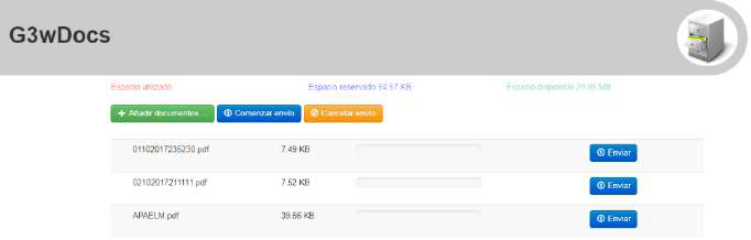

Desde la Ficha de la tarea del trabajo, pulsamos el botón documentos. Accedemos la ventana G3w docs.
Para asociar o añadir un documento al trabajo, pulsamos el botón añadir documentos; se nos abre el disco duro y
seleccionamos el documento a subir (con un máximo de 30 megas). Pulsamos el botón enviar de la derecha del archivo
para que se asocie al trabajo. En este momento, nos aparece el icono borrar por si queremos eliminar dicho documento
cuando lo estimemos oportuno.
Cuando queremos asociar varios documentos al trabajo tenemos dos posibilidades. Tras seleccionar los archivos de
nuestro interés, podemos pulsar el botón enviar de la derecha de cada uno de los documentos a subir o pulsar el botón
comenzar el envío de la cabecera que sube varios documentos a la vez. Si pulsamos el icono cancelar envío podemos
abortar el proceso.

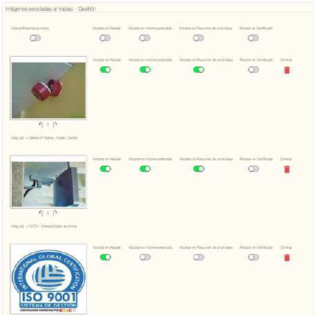

G3w nos permite asociar imágenes a un trabajo con la finalidad de adjuntarlas y enviarlas con la documentación que se
genera (albarán, informe extendido, resumen de anomalías, certificado); por ejemplo, las fotografías de anomalías en el
resumen de anomalías…

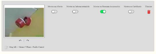

Podemos incluir estas imágenes en los documentos (albarán, informe extendido, resumen de anomalías, certificado)
desplazando el selector correspondiente que aparece a la derecha de cada imagen. En el caso en el que haya varias
imágenes, estos selectores aparecen en la parte superior del cuadro Imágenes asociadas al trabajo; si desplazamos uno
de ellos, todas las imágenes presentes en el cuadro se mostrarán en el documento seleccionado.

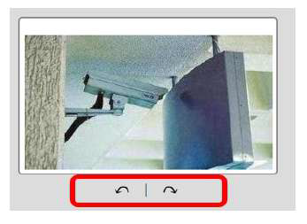

Si, como consecuencia de la posición del dispositivo móvil cuando el técnico tomó la foto, la imagen se muestra
girada, la visualización (tanto por pantalla como en los documentos técnico/legales en los que está incluida) puede
no ser conveniente. Podemos solventar este problema girando las imágenes asociadas a un trabajo. Para ello, no
tenemos mas que pulsar los iconos flecha incluidos en cada imagen que nos permiten girar la foto 90º a la izquierda
o a la derecha. Tras pulsarlos tenemos que esperar de 2 a 5 segundos a que G3w proceda al cambio; hay que evitar
seguir pulsando los iconos durante este tiempo de espera. Cualquier giro que hagáis de la imagen, se verá reflejado
en los documentos en dónde hayáis decidido incluir dicha imagen.

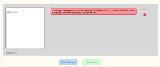

Si al adjuntar desde el móvil la imagen se produce algún error y la imagen no sube, G3w no nos va a dejar añadirla
a la documentación de la tarea; tan sólo podremos eliminarla.
La imagen se añade en el cuadro Imágenes asociadas al trabajo. A su derecha aparecen los documentos en los que
podemos mostrar dicha imagen (albarán, informe extendido, resumen de anomalías, certificado). Como hemos dicho,
desplazamos el selector correspondiente de los documentos en los que queremos que la imagen se muestre.
