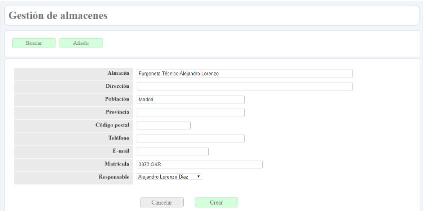

Para dar de alta un almacén pulsamos la opción Añadir. Se despliega una ventana en la que tenemos que introducir los
datos necesarios para dar de alta un almacén:
• campo almacén: introducimos el nombre por el que queremos identificar al almacén
• campo dirección: introducimos la dirección del almacén
• campo población: introducimos la población donde está situado el almacén
• campo provincia: introducimos la provincia del almacén
• campo código postal: introducimos el código postal del almacén
• campo teléfono: introducimos el teléfono del almacén
• campo email: introducimos la dirección de correo del responsable del almacén
• campo matrícula: introducimos la matrícula, en el caso en el que estemos dando de alta una furgoneta como
almacén
• campo responsable: introducimos la persona a cargo del almacén
Pulsamos la opción crear para validar el alta del almacén.

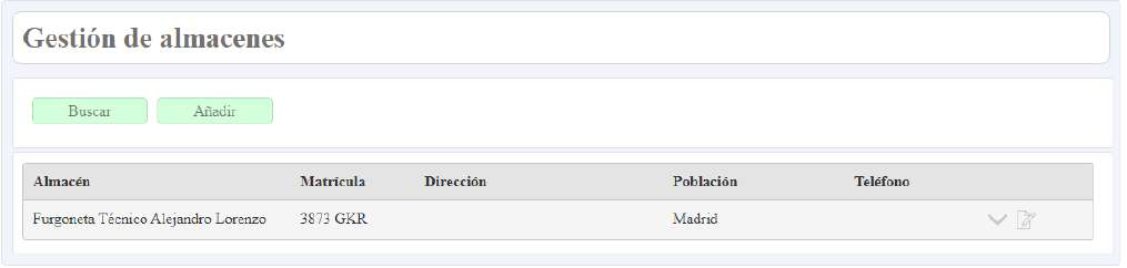

En pantalla se muestran los datos del almacén que acabamos de crear con el resumen de cierta información (nombre,
matrícula, dirección, población y teléfono). A la derecha tenemos 2 iconos, el icono flecha invertida (que nos permite editar
el almacén para consultar el resto de sus datos) y el icono papel con lápiz (desde el que podemos modificar y eliminar
dicho almacén durante el proceso de alta).
