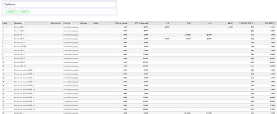

Tarifario. Consulta de todos los precios que cada producto tiene en sus distintas tarifas
Podemos consultar todos los precios que cada material tiene en las distintas tarifas que tenemos creadas en nuestra
empresa; es decir, podemos consultar el tarifario completo de los materiales de nuestra empresa.
Pulsamos Menú principal / botón Almacén / botón Tarifario. Se abre la ventana Tarifario que recoge la relación
de todos los materiales dados de alta en nuestros almacenes. Para cada uno de ellos, podemos ver su código,
descripción, código externo, proveedor, fabricante, modelo, precio de compra y los precios de venta en cada una
de las distintas tarifas en las que dicho material está incluido.

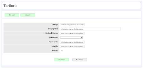

Podemos reducir el rango de la consulta introduciendo filtros de búsqueda para los materiales. Para ello pulsamos
el recuadro buscar. Se despliegan los campos de filtrado: campo código, campo descripción, campo código
externo, campo proveedor, campo fabricante, campo modelo y campo Tarifas. Pulsamos la opción mostrar para
validar el proceso de búsqueda. El sistema nos muestra un cuadro con la información de precios de todos los
materiales que cumplen los parámetros introducidos.
Podemos obtener tanto la consulta extensa como la reducida en formato Excel pulsando el recuadro Excel.
