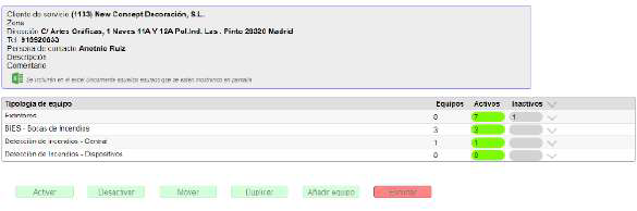

Una vez localizado el cliente, buscamos el equipo de nuestro interés. Pulsamos el botón Editar equipos de la botonera de
la derecha. Aparece el cuadro inventario de equipos con todos los equipos que hemos ido dando de alta para ese cliente
de servicio. Los equipos se encuentran agrupados por tipologías de equipos (extintores, BIES, detección …).

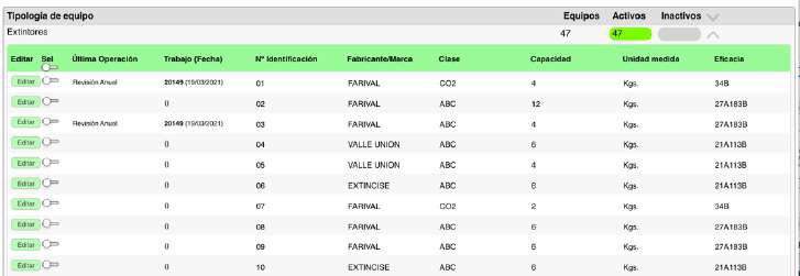

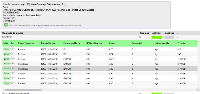

Pulsamos el icono flecha invertida de la tipología a la que pertenece el equipo que estamos buscando. Se despliega
una ventana en la que localizamos el equipo de nuestro interés.
Para facilitar la búsqueda de un equipo concreto podemos ordenar todos los equipos de esa tipología en función del valor
de un campo concreto. Para ello, pulsamos sobre dicho campo desde la cabecera del cuadro de equipos.
Se despliega una ventana con un mensaje. En la parte superior de dicha ventana confirmamos el campo para el que
queremos hacer la ordenación (campo Ordenar por) e indicamos si la ordenación va a ser en orden ascendente o
descendente en función del selector que desplacemos.
Visualización del equipo
Una vez localizado, pulsamos el botón editar de su izquierda. Se abre la ficha del equipo que incluye toda su información.

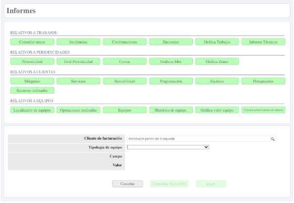

Búsqueda De Cualquier Equipo Con Un Valor Concreto En Un Determinado Campo De La Ficha Del Equipo.
Si queremos buscar cualquier equipo de cualquier cliente de servicio atendiendo a un criterio de búsqueda concreto dentro
de los campos que definen un equipo (por ejemplo, localizar un equipo por su nº de placa, por fabricante, por nº de serie…)
no tenemos más que pulsar el botón informes / botón localizador de equipos.
Accedemos a una ventana que, a priori, ofrece estos campos:
• campo desplegable cliente de facturación. Seleccionamos, si lo consideramos necesario, el cliente en cuyo
inventario queremos localizar un equipo. Para ello, empezamos a escribir su nombre y el sistema nos muestra
todos aquellos clientes que responden a ese patrón, entre los que elegimos el cliente que estamos buscando.
• campo desplegable tipología de equipo. Seleccionamos la tipología de equipo que queremos buscar (por
ejemplo, extintor, CCTV cámara…)
Una vez elegida la tipología de equipo, se nos activa el siguiente campo y se despliegan todos los posibles campos
por los que podemos hacer la búsqueda para esa tipología de equipo que acabamos de elegir.
• campo campo. Seleccionamos uno de los campos que definen la tipología del equipo previamente seleccionado
por el que queremos realizar la búsqueda. Por ejemplo, para un extintor podríamos hacer la búsqueda por su nº
de placa, por su marca, por su caducidad…; para una CCTV cámara podríamos hacerla por nº de identificación,
por nº de serie…
• campo valor. Introducimos los distintos valores que puede ofrecer el campo previamente seleccionado para la
tipología de equipo elegida.
- Si el campo campo es de tipo texto (por ejemplo, nº de serie) en el campo valor podremos escribir el nº
de serie. En este caso, el sistema nos deja indicar si el valor que estamos introduciendo es exactamente
el que estamos buscando (mediante el selector igual) o no (mediante el selector contenga).
- Si el campo campo es de tipo numérico (por ejemplo, la fecha de caducidad) en el campo valor podremos
escribir dicha fecha. En este caso, el sistema nos deja indicar la fecha exacta (mediante el selector igual),
dicha fecha y posteriores (mediante el selector mayor o igual) o dicha fecha y anteriores (mediante el
selector menor o igual).
- Si el campo campo es de tipo selección (por ejemplo, fabricante), el campo valor nos mostrará todas las
opciones distintas de esos fabricantes para que seleccionemos una.

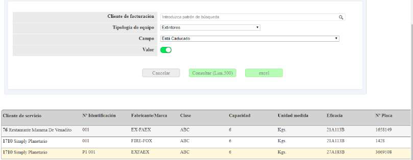

- Si el campo campo es de tipo chequeo, el campo valor será de tipo selección: si o no, activado o no
activado. Por ejemplo, si buscamos todos los extintores caducados de un cliente, seleccionaremos dicho
cliente, la tipología extintor, el campo caducado y el valor activado, para que nos muestre todos los
equipos que tienen activo el campo de chequeo caducado.
Las operaciones que podemos hacer son:
• abortar la localización del equipo pulsando la opción cancelar
• consultar en pantalla todos los equipos que cumplen los filtros introducidos pulsando la opción consultar (Lim
500). Tras pulsar esta opción tenemos que desplazar la pantalla hacia abajo para ver el cuadro que recoge la
relación de todos los equipos que cumplen los criterios de búsqueda definidos. Este cuadro recoge los primeros
10 campos que definen la tipología del equipo seleccionado.
• consultar en archivo Excel todos los equipos que cumplen los criterios introducidos pulsando la opción Excel. En
este caso, obteneos todos los campos que definen la tipología del equipo seleccionado.
