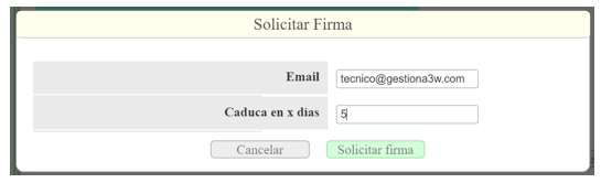

Se abre una ventana en la que introducimos:
• la dirección de correo del técnico a la que vanos a enviar la solicitud de firma. Por defecto sale la de su Ficha de
usuario si bien podemos modificarla
• el plazo máximo que le concedemos al técnico para que atienda a nuestra solicitud. Transcurrido el plazo, el
técnico no podrá usar esta solicitud ni para establecer la firma ni para restablecerla.
Pulsamos la opción Solicitar firma.

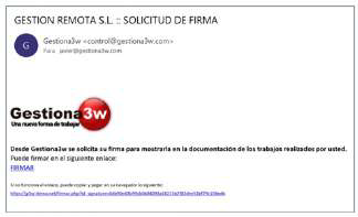

El sistema envía un correo electrónico al técnico en el que se le solicita la firma. Hay un enlace al que el técnico debe de
acceder para firmar.

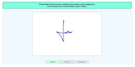

Tras pulsar el enlace, se accede a una ventana donde firmar. El sistema está preparado para que este proceso se pueda
realizar tanto en un ordenador como en cualquier dispositivo móvil.

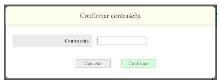

Tras firmar, y como seguridad añadida, se le pide al técnico que introduzca su contraseña. Así nos aseguramos que la
firma que se va a grabar y a asociar al técnico es realmente la de dicho técnico.
En este momento, la firma queda automáticamente asociada al técnico.
