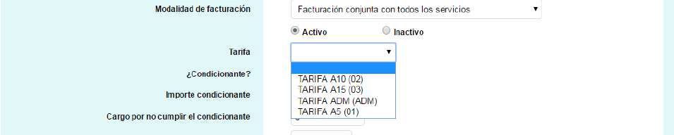

Uno de los últimos campos es el campo Tarifa.
Si el cliente tiene ya una tarifa aplicada, ésta se visualiza en este campo (con su código y descripción de la tarifa).
Si el cliente no tiene ninguna tarifa aplicada, el campo aparece en blanco.
Desde este campo, que es desplegable, seleccionamos la tarifa que queremos aplicar al cliente y pulsamos la
opción Aceptar. A partir de ese momento el cliente ya tiene asignada la tarifa que le hemos seleccionado.
Por ejemplo, tengo un precio por revisión de extintores a 10􀀀 como precio general y a 8􀀀 como precio de tarifa en
la tarifa 02, y es esa tarifa la que está vinculada al cliente en cuestión. Cuando cualquier técnico realice la operación
revisión a un extintor, el sistema tomará como precio final 8􀀀 (su precio de tarifa) y no los 10􀀀 de su tarifa general
(precio de producto).
