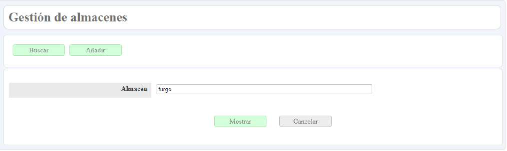

El primer paso es buscar el almacén. Desde Menú principal / botón almacén / botón gestión de almacenes, accedemos
a la ventana Gestión de almacenes.
Pulsamos la opción Buscar. Se despliega una ventana en la que introducimos, en el campo almacén, el nombre del
almacén que estamos buscando; en su defecto, podemos teclear un patrón de búsqueda (por ejemplo, la palabra
“furgoneta”, si lo que queremos visualizar son todas las furgonetas que nuestra empresa trata como almacenes). Si dejamos
el campo almacén en blanco, el sistema nos mostrará todos los almacenes dados de alta en nuestra empresa.
Una vez introducido el criterio de búsqueda, pulsamos la opción Mostrar. Accedemos a la pantalla Gestión de almacenes
que nos muestra todos los almacenes que cumplen el filtro introducido.
