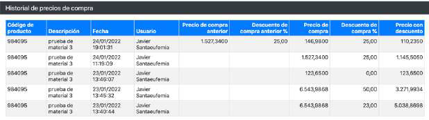

Consulta del histórico de precios de compra de un material
Podemos consultar todos los precios de compra que ha tenido un producto. Para ello localizamos dicho material en Menú
principal / botón Almacén / botón Gestión de materiales / botón buscar. Pulsamos el cono papel con lápiz situado a su
derecha y accedemos a la Ficha del material. Localizamos el campo precio de compra y pulsamos el icono folio y reloj
situado a su derecha. Accedemos al histórico de los precios de compra y de los descuentos que ha tenido este material.
Para cada precio nos ofrece la información del usuario y la fecha que modificó el precio.
