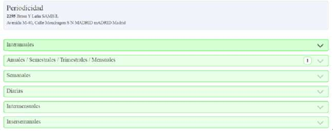

El primer paso es localizar su cliente de servicio desde el Menú principal / botón clientes / selector Servicio, tal y como se explica en el capítulo 3.2.1.- búsqueda de clientes de         servicio del Manual G3w y la gestión de clientes.
A continuación, vamos a localizar la periodicidad que queremos consultar. Pulsamos el botón periodicidad situado en la botonera de la derecha de la Ficha del cliente de servicio. Accedemos a la ventana Periodicidad con los 6 rectángulos: recuadro interanual, recuadro anual/semestral/trimestral/mensual, recuadro semanales, recuadro diarias, recuadro intermensuales y recuadro intersemanales. Pulsamos el recuadro al que pertenece la periodicidad que queremos consultar. Accedemos a un cuadro que recoge la relación de periodicidades programadas en ese cliente para dicho tipo.
Localizamos la periodicidad que queremos consultar.

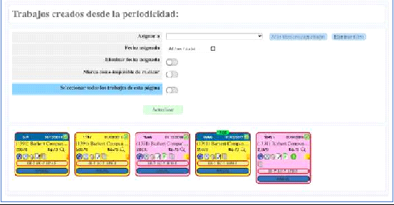

Pulsamos el icono papel con lápiz situado a su derecha y accedemos a la ventana Ficha de la periodicidad, con todos los datos que introdujimos al dar de alta la periodicidad, descritos en el capítulo 3 del presente manual. Tras realizar las consultas pertinentes, pulsamos la opción cancelar para salir de la consulta.
Pulsamos el icono flujo de cajas situado a su derecha y accedemos a la ventana Trabajos creados desde la periodicidad en cuya parte inferior vemos todas las cajas de los trabajos creados desde dicha periodicidad. Si estimamos oportuno podemos desde esta ventana asignar los trabajos en otros técnicos y fechas.

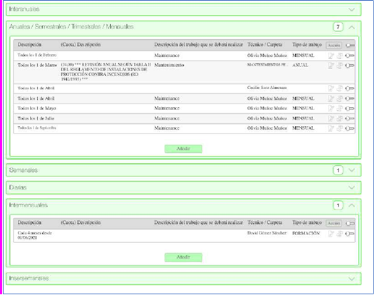

·         desde la propia Ficha del cliente de servicio: nos da la relación de todas las periodicidades de ese cliente con independencia del tipo de periodicidad
·         desde Ficha del cliente de servicio / botón Periodicidad: nos da la relación de todas las periodicidades de ese cliente para cada tipo de periodicidad
En cualquier caso, el primer paso es localizar el cliente de servicio desde el Menú principal / botón clientes / selector Servicio, tal y como se explica en el capítulo 3.2.1.- búsqueda de c. de servicio del Manual G3w y la gestión de clientes.

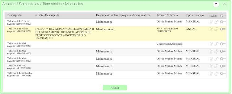

En el primer camino, no tenemos más que acudir a la parte inferior de la Ficha del cliente de servicio que recoge un cuadro con todas las periodicidades programadas sean del tipo que sean. Para cada una de ellas nos da:
·         descripción de la periodicidad. Describe la propia periodicidad; por ejemplo, semanal todos los lunes (descripción de una periodicidad semanal), todos los 1 de septiembre (descripción de una periodicidad anual), cada 3 años en marzo (descripción de una periodicidad interanual), todos los días a las 6h30 (descripción de una periodicidad diaria). La genera el sistema cuando programamos la periodicidad
·         cuota (descripción). En el caso en el que haya cuota, no informa de la misma y de su descripción.
·         texto. Es la descripción del trabajo que se deberá realizar. Su contenido es el del post-it de la caja del trabajo. Recordemos que el texto se teclea al dar de alta la periodicidad (en el campo descripción del trabajo que se deberá realizar) o al dar de alta el aviso (en el campo comentario)
·         tiempo teórico (minutos). Indica el tiempo que hemos introducido en el campo tiempo estimado de la ficha de la periodicidad.

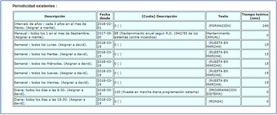

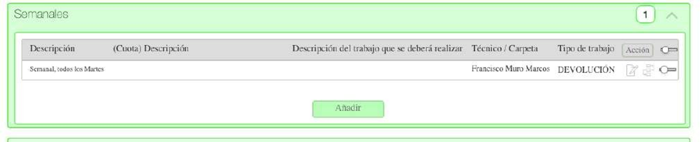

En el segundo camino, no tenemos más que pulsar el botón periodicidad situado en la botonera de la derecha de la Ficha del cliente de servicio.
Pulsamos el botón periodicidad situado en la botonera de la derecha de la Ficha del cliente de servicio. Accedemos a la ventana Periodicidad en cuya parte superior hay una cabecera con los datos del cliente de servicio (código y nombre) y en la parte inferior 6 rectángulos: recuadro interanual, recuadro anual/semestral/trimestral/mensual, recuadro semanales, recuadro diarias, recuadro intermensuales y recuadro intersemanales que pulsaremos en función del tipo de periodicidad que queramos programar. En el caso en el que ya tuviéramos programadas algunas periodicidades en este cliente, nos aparecería, en el recuadro de la periodicidad correspondiente, un número que indicaría la cantidad de periodicidades programadas de ese tipo.
Seleccionamos el tipo de periodicidad cuya relación de periodicidades queremos consultar. Desplegamos el icono flecha invertida situada a la derecha de cada tipo. Se nos despliega un cuadro con la relación de todas las periodicidades programadas para ese tipo concreto de periodicidad.
Para cada una de ellas, el cuadro nos informa de:
·         su descripción. Describe la propia periodicidad; por ejemplo, semanal todos los lunes (descripción de una periodicidad semanal), todos los 1 de septiembre (descripción de una periodicidad anual), cada 3 años en marzo (descripción de una periodicidad interanual), todos los días a las 6h30 (descripción de una periodicidad diaria). La genera el sistema cuando programamos la periodicidad
·         la cuota (cantidad y descripción). En el caso en el que haya cuota, no informa de la misma y de su descripción.
·         la descripción del trabajo que se deberá realizar. Su contenido es el del post-it de la caja del trabajo. Recordemos que el texto se teclea al dar de alta la periodicidad (en el campo descripción del trabajo que se deberá realizar) o al dar de alta el aviso (en el campo comentario)
·         el técnico/carpeta. Aquí se indica el técnico o carpeta virtual al que se le asignará.
·         el tipo de trabajo. Aquí se nos muestra el contenido del campo desplegable tipo de trabajo a generar que indica el tipo de trabajo que la periodicidad va a generar (“anual”, “trimestral”, “mensual”… “correctivo”, “comercial”, “presupuesto”…. “PCI”, “seguridad”…). Es la información que se incluye en la píldora de color de la parte inferior de la caja del trabajo

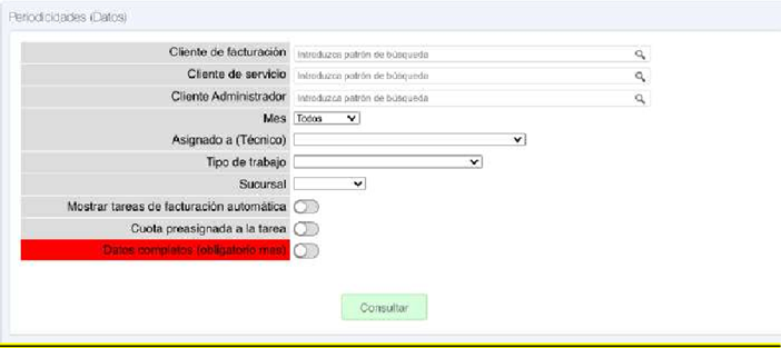

Desde Menú principal / botón informes / botón Periodicidad accedemos a la ventana Periodicidades (datos).
Introducimos los filtros que queremos aplicar para seleccionar las periodicidades que formen parte de la consulta:
      ·         campo cliente de facturación. Opcionalmente podemos indicar el cliente de facturación cuyas periodicidades anuales o mensuales queremos obtener
      ·         campo cliente de servicio. Opcionalmente podemos indicar el cliente de servicio del cliente de facturación anterior cuyas periodicidades anuales o mensuales                                   queremos obtener.
      ·         campo cliente administrador. Opcionalmente podemos indicar el cliente de facturación de tipo administrador cuyas periodicidades anuales o mensuales queremos obtener
      ·         campo mes. Seleccionamos el mes para el que queremos obtener la consulta.
Si no especificamos un mes, obtendremos una consulta con todas las periodicidades del año en versión reducida (sin información de equipo ni tiempos).
      ·         campo Asignado a (Técnico). Opcionalmente podemos seleccionar el técnico o bandeja virtual al que están asignadas las periodicidades anuales o mensuales queremos                       obtener
      ·         campo tipo de trabajo. Opcionalmente podemos seleccionar el tipo de trabajo al que están asociadas las periodicidades anuales o mensuales que queremos obtener
      ·         campo sucursal. Opcionalmente podemos filtrar las periodicidades por código de sucursal
      ·         selector Mostrar tareas de facturación automática. Marcamos esta opción cuando queremos que el informe incluya las periodicidades de facturación automática.
      ·         selector cuota preasignada a la tarea. Marcamos esta opción cuando queremos que el informe incluya SÓLO las periodicidades que dispongan de cuota.
      ·         selector datos completos (obligatorio mes). Marcamos esta opción cuando queremos que el informe tenga toda la información relativa a los equipos y tiempos.          Esta                         opción sólo está disponible en consultas mensuales.
Pulsamos la opción consultar para validar los filtros y obtener la consulta correspondiente a los parámetros fijados.

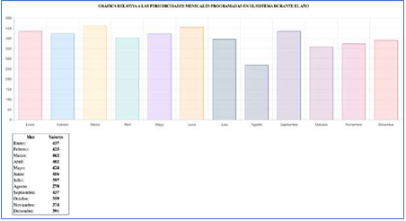

Consulta En Formato Pdf De La Relación De Todas Las Periodicidades Programadas Mes A Mes Para Todos Los Clientes, De Forma Global O Por Tipología De Trabajo
Podemos obtener un documento en formato pdf con la relación de todas las periodicidades que hemos programado mes a mes, de forma global o agrupada por tipología de trabajo.

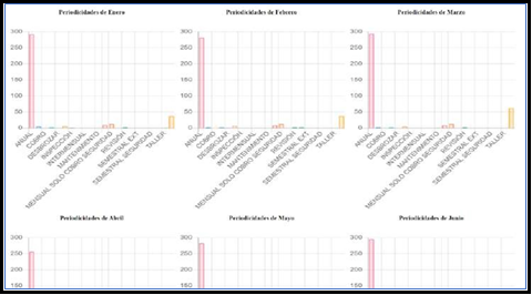

Desde Menú principal / botón informes / botón Graf.Periodicidad accedemos a la ventana Gráfica de la distribución mensual de las periodicidades programadas en el sistema.
Si seleccionamos el selector agrupar por tipología de trabajo la gráfica nos saca las periodicidades agrupadas por tipo de trabajo (el tipo de trabajo es el que se indica en la píldora situada en la parte inferior de la caja de un trabajo).
·         Si no hemos marcado el selector agrupar por tipología de trabajo obtenemos una gráfica que nos muestra para en cada mes cuántas periodicidades tenemos programadas.
·         Si hemos marcado el selector agrupar por tipología de trabajo obtenemos una gráfica que nos muestra para en cada mes cuántas periodicidades tenemos programadas agrupadas por tipología de trabajo (anual, trimestral, mensual… incidencia, presupuesto…. clima, CCTV…).

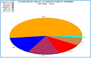

Podemos obtener unas gráficas con la información de cómo se distribuye por zonas los trabajos generados desde las periodicidades que hemos programado a todos nuestros clientes. Podemos obtener la información para un año completo o mes a mes para dicho año.
Desde Menú principal / botón informes / botón Grafica zonas accedemos a la ventana Gráfica zonas. Seleccionamos el año para el que queremos consultar las periodicidades en el campo desplegable año.
Pulsamos la opción consultar. Nos sale una página con una sucesión vertical de gráficas en formato tarta. Posicionando el ratón sobre una cualquiera de ellas, las gráficas se agrandan permitiendo analizarlas con facilidad.
Obtenemos la distribución por zonas de los trabajos periódicos programados:
      ·         la primera gráfica ofrece la distribución de los trabajos por zonas en el año
      ·        las siguientes gráficas ofrecen la distribución de los trabajos por zonas mes a mes (la distribución de las periodicidades de enero, de las de febrero…).
Esta información nos puede resultar útil para planificar y organizar nuestro trabajo de forma más eficiente. Imaginemos que nuestra empresa está en Madrid, pero tenemos 10 clientes
en Cuenca; y de estos 10 clientes, nos damos cuenta que tenemos 3 asignados en febrero, 2 en marzo y 5 en abril. Gracias a las gráficas podemos ver cómo hemos distribuido los trabajos de las zonas a lo largo del tiempo y podemos tomar la decisión de agruparlos en un mes (por ejemplo, en marzo) para enviar un técnico a hacerlos.

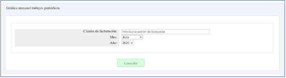

Desde Menú principal / botón informes / botón Grafica mes accedemos a la ventana Gráfica mensual de trabajos periódicos.
Seleccionamos los requisitos que queremos aplicar a la consulta:
·         campo cliente de facturación. Introducimos un cliente de facturación en el caso en el que queramos consultar las periodicidades de dicho cliente en concreto. Dejamos el campo en blanco para seleccionar todos los clientes.
·         campos desplegable mes. Se selecciona el mes para el que queremos obtener las consulta.
·         campo desplegable año. Seleccionamos el año para el que queremos consultar las periodicidades.
Pulsamos la opción consultar para validar los filtros y obtener la consulta correspondiente a los parámetros fijados. Nos sale la gráfica Información relativa a trabajos periódicos del mes de …. de… con 2 partes:
