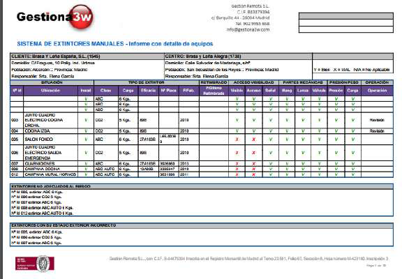

Inventario De Equipos / Informe Con Detalle De Equipos (documento Pdf)
Esta consulta nos muestra el estado actual de cada uno de los campos de todos los equipos del inventario de un cliente
de servicio.
En primer lugar, localizamos el cliente de servicio de cuyos equipos queremos obtener un inventario en pdf. Lo localizamos
en Menú principal / botón clientes / el selector Servicio, tal y como se describe en el capítulo 3 del presente manual
(búsqueda del cliente de servicio).
A continuación, pulsamos el botón verde Listado equipos de la botonera de la derecha de la pantalla clientes de
servicio, tal y como se describe en el capítulo 3 del presente manual (búsqueda del equipo). Se nos despliega el
archivo pdf (una hoja por tipología de equipo).
A priori este informe puede parecernos similar al que sacamos después de haber hecho un trabajo en el cliente. Sin
embargo, hay diferencias:
• en este “informe inventario / informe con detalle de equipos” no se indica ni qué técnico ha hecho el trabajo ni
cuándo.
• en este “informe inventario / informe con detalle de equipos” se incluyen todos los equipos del cliente, aun
cuando en el último trabajo haya equipos sobre los que no se haya realizado ninguna operación (por ejemplo, el
cliente puede tener 20 extintores y 2 BIES, pero en el último trabajo, nuestro técnico no ha tocado las BIEs).
Con este informe puede parecer que hemos hecho trabajos sobre la totalidad de los equipos y estaríamos
incumpliendo la ley que nos exige ser fieles a los trabajos realizados.
De ahí que lo que recomendamos es entregar al cliente el informe del último trabajo realizado y no este informe extraído
de una consulta.

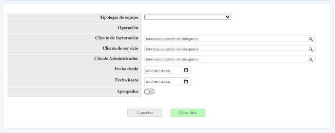

Inventario De Equipos De Un Cliente (listado Excel)
Como acabamos de decir, en ocasiones nuestros clientes nos pueden pedir un listado de sus equipos en formato Excel
para poder trabajar con ellas.
En Menú principal / botón informes / botón equipos podemos sacar un archivo Excel con el inventario de los equipos de
un cliente (con su estado actualizado a día de hoy).
Nos aparece una ventana donde tenemos que introducir los siguientes campos:
• campo desplegable cliente de facturación: seleccionamos el cliente de facturación cuyos equipos queremos
consultar (automáticamente nos carga todos sus servicios para que elijamos uno o todos). No tenemos más que
empezar a escribir el nombre del cliente para que el desplegable se posicione en el cliente cuyo nombre sea
coincidente con lo que estamos empezando a teclear. Lo seleccionamos.
• campo patrón de filtrado: en lugar de seleccionar un cliente de facturación concreto, podemos seleccionar un
conjunto de clientes de facturación que tengan un patrón común en su nombre; por ejemplo, si tecleamos
“comunidad” nos saldrán los equipos de todos los clientes de facturación en cuyo nombre aparezca esta palabra.
• campo desplegable cliente de servicio: podemos seleccionar o no un cliente de servicio concreto de ese cliente
de facturación para el que queramos sacar la consulta de sus equipos
• campo desplegable tipología de equipos existentes: podemos seleccionar una tipología de equipos para acotar
la consulta a dicha tipología; normalmente se saca tipología por tipología
Pulsamos la opción consultar para validar los filtros de consulta introducidos. Obtenemos un fichero Excel con el inventario
de todos los equipos que cumplen los parámetros introducidos. Para cada uno de ellos nos muestra la información
actualizada a día de hoy de todos los campos de la ficha de equipo.

Para ello, pulsamos Menú principal / botón informes / botón Operaciones realizadas. Se despliega una ventana con:
• campo tipología de equipo. Seleccionamos la tipología de equipo cuyo listado queremos obtener. En el
caso en el que queramos obtener el listado de todos los equipos, seleccionamos la primera respuesta que
está en blanco
• campo operación. Seleccionamos para, la tipología de equipo que acabamos de indicar, aquella operación
para la que queramos obtener el informe. Si queremos obtener el informe para todas las operaciones de la
tipología de equipo previamente indicada, no tenemos más que elegir la primera respuesta que está en
blanco.
En el caso en el que hayamos indicado que queremos el informe para todas las tipologías de equipos
existentes, el campo operación aparecerá en blanco y el listado incluirá la información de todas las
operaciones.
• campo cliente de facturación. Seleccionamos el cliente de facturación cuyo listado queremos obtener.
• campo cliente de servicio. Seleccionamos el cliente de servicio cuyo listado queremos obtener.
• campo administrador. Seleccionamos el administrador cuyo listado queremos obtener.
• campo fecha desde. Indicamos la fecha inicial desde la que queremos obtener el listado.
• campo fecha hasta. Indicamos la fecha final del listado que queremos obtener.
• selector agrupado. Desplazamos el selector si queremos obtener un sumatorio agrupado de todas las
operaciones realizadas entre el rango de fechas seleccionado; es decir, cuántas revisiones, cuántos
retimbrados, cuántas instalaciones,… hemos hecho para el tipo de equipo seleccionado. Lógicamente sólo
tiene sentido usar este selector cuando no seleccionamos una operación concreta.
Para obtener el listado Excel pulsamos la opción consultar y para cancelar el proceso pulsamos la opción cancelar.
