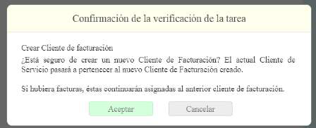

      Una vez localizado el servicio, pulsa el botón Crear Cli. de fact. Se abre la pantalla Confirmación de la
      verificación de la tarea que nos solicita confirmación del proceso de alta del cliente de facturación. Además, nos
      informa que:
            - el cliente de servicio pasará a pertenecer al nuevo cliente de facturación que estamos creando
            - en el caso en el que se hubieran ya generado facturas por los trabajos realizados, las facturas continuarán
              estando asignadas al cliente de facturación inicial (es decir, al cliente de facturación “genérico”). En el
              caso de ser necesario trasladar la factura al nuevo cliente de facturación, habrá que hacer el cambio e
              forma manual tal y como se explica en el Manual G3w y la gestión de facturas.
