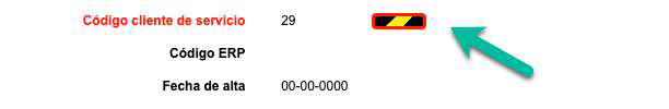

• campo código ERP. Es el código que este servicio tiene en su ERP, en el caso en el que tenga implantado uno.

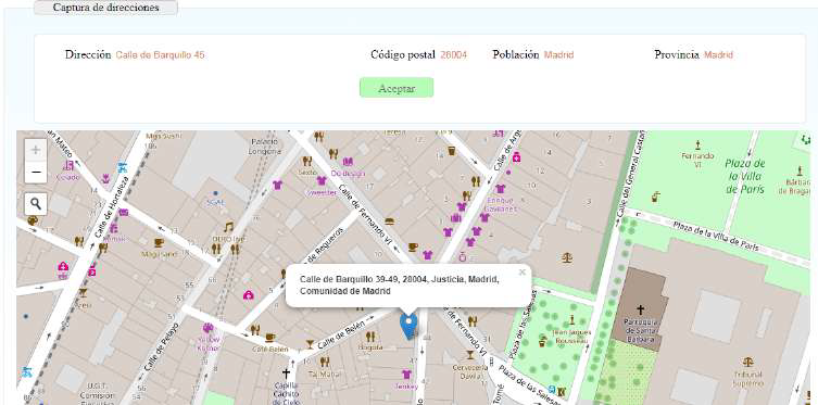

• campo GPS localización. Aquí indicamos las coordenadas del cliente capturadas por el técnico o por G3wMaps.

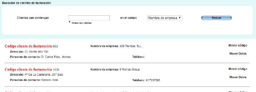

Pulsamos el botón Aceptar para validar el proceso de alta de este cliente de servicio. Si queremos agilizar este proceso,
en aquellos casos en los que el cliente de facturación coincida con el de servicio, no tenemos más que utilizar la opción
Mover datos, tal y como hemos explicado al principio de este capítulo.

• campo código cliente de servicio, Por cierto, en la ficha del cliente de servicio hay una marca en la cabecera
para indicar de manera más clara el impago del cliente

• campo GPS localización,
