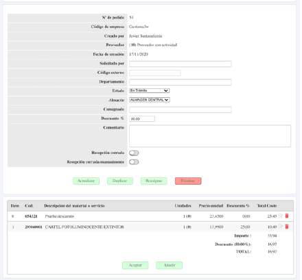

Localizamos el pedido cuya cabecera acabamos de añadir. Para ello, desde Menú principal / botón proveedores / botón
gestión de pedidos pulsamos la opción Buscar.
Volvemos a pulsar la opción Buscar del final de los criterios de búsqueda y sale un cuadro con los 100 últimos pedidos
generados. El primer pedido que aparece en pantalla es el que acabamos de crear y el que tiene pendiente de crear sus
líneas de pedido.
Pulsamos el icono lápiz sobre papel  situado a la derecha del pedido para editarlo y añadirle sus líneas de pedido.
Se abre una pantalla. En la parte superior nos aparece un cuadro con todos los datos de la cabecera del pedido, por si
queremos modificarlos. Y en la parte inferior nos parece un cuadro en blanco donde podemos dar de alta las líneas del
pedido.

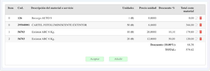

Para añadir las líneas del pedido no tenemos más que pulsar la opción añadir de este cuadro inferior. Accedemos a la
pantalla de añadir líneas de detalle. La información que tenemos que introducir es la siguiente:
• Campo Item: es el número de orden que queremos dar a ese material dentro del pedido
• Campo código de material: tecleamos el código de material, la descripción del material o el patrón del material
ya catalogado. Aparece automáticamente el nombre completo en el campo descripción donde podemos proceder
a modificar y ampliar su información. Para materiales no catalogados introducimos su descripción en el campo
descripción.
• Campo descripción: se rellena automáticamente al haber introducido un material catalogado en el anterior
campo. En el caso de materiales no catalogados en G3w tecleamos directamente su descripción en este campo.
• Campo comentario
• Campo precio de compra: de forma automática aparece el precio de compra que hemos dado a este ítem en
gestión de materiales (ver Manual G3w y la gestión de almacenes), si bien lo podemos modificar. Si no habíamos
introducido un precio al darlo de alta en materiales, no tenemos más que teclearlo aquí.
• Campo Descuento % de las líneas del pedido: visualizamos el descuento que vamos a aplicar a dicha línea de
pedido. Este valor se carga de forma automática desde el campo Descuento % de la ficha de material; como
sabemos, al dar de alta un material, podemos introducir un descuento que se aplique siempre que se pida dicho
material. Lógicamente podremos modificar este descuento al añadir la línea o, una vez creado el pedido, cuando
lo editemos. Este descuento se visualiza en el documento del pedido.
Como hemos visto, hay dos tipos de descuentos que podemos aplicar a los pedidos de un proveedor: un
descuento global a la totalidad de cualquier pedido de dicho proveedor y un descuento parcial a determinadas
líneas de un pedido.
Ambos descuentos pueden ser concurrentes. El primer descuento que se aplica es el descuento de las líneas de
pedido. Y, a continuación, se aplica el descuento a la totalidad del importe resultante del pedido.
• Campo unidades: indicamos las unidades de este material que vamos a solicitar en el pedido
Pulsamos la opción crear para validar el alta de la línea del pedido.
Para añadir una nueva línea repetimos el proceso que acabamos de describir. Pulsamos la opción añadir en el cuadro
inferior de la pantalla…
El cuadro de la parte inferior de la pantalla se va actualizando con todas las líneas de pedido que vamos añadiendo.
Para cada una de ellas el sistema nos muestra el número de ítem, el material (código y código externo), la descripción del
material, las unidades que van en el pedido, el precio de compra unitario, el % de descuento y el coste total del material.
Así mismo podemos conocer el importe total del pedido y del descuento aplicado. Además, para cada línea se añaden dos
iconos: el icono papel con lápiz que nos permite editar la línea de pedido para modificarla (tal y como se describe en el
capítulo 2.5.2 del presente manual) y el icono papelera roja que nos permite eliminar la línea del pedido (tal y como se
describe en el capítulo 2.6.2 del presente manual).
Pulsamos la opción aceptar.
