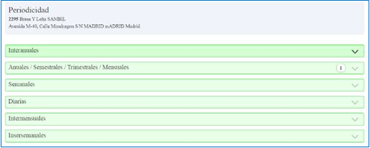

Pulsamos el botón periodicidad situado en la botonera de la derecha de la Ficha del cliente de servicio. Accedemos a la ventana Periodicidad en cuya parte superior hay una cabecera con los datos del cliente de servicio (código y nombre) y en la parte inferior 5 rectángulos: recuadro interanual, recuadro anual/semestral/trimestral/mensual, recuadro semanales, recuadro diarias y recuadro intermensuales que pulsaremos en función del tipo de periodicidad que queramos programar. En el caso en el que ya tuviéramos programadas algunas periodicidades en este cliente, nos aparecería, en el recuadro de la periodicidad correspondiente, un número que indicaría la cantidad de periodicidades programadas de ese tipo.
Seleccionamos el recuadro intermensual. Pulsamos el icono flecha invertida de la parte derecha del recuadro.

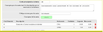

·         campo numérico cuota preasignada a la tarea. En el caso en el que nuestra empresa cobre los mantenimientos generados desde esta periodicidad por cuota fija, aquí indicamos dicha cuota en la programación.
Cuando nuestro técnico finalice el trabajo, y con independencia de lo que haya hecho en la ejecución de dicho trabajo, tanto el albarán como la factura incluirán esta cuota.
                             ·         campo concepto para la cuota (será la descripción que se mostrará en la factura). Aquí indicamos el concepto de la cuota que acabamos de                                              teclear. Esta descripción será la que se muestra en la factura como concepto. Cuando nuestro técnico finalice el trabajo, tanto la cuota como el                                                concepto de la cuota se incluirán automáticamente en el albarán, de forma que cuando se facture se facturará esa cuota con ese concepto. Recordemos                                  que el técnico no tiene por qué ver la cuota; una cosa es que se incluya  automáticamente en el albarán y otra que el técnico pueda verla.
·         campo código externo de la cuota. Sólo rellenamos este campo si nuestra empresa tiene una conexión con un ERP; aquí indicamos el código que en nuestro ERP tiene este tipo de cuota que nos puede ser de utilidad para hacer contabilidad analítica…
                             ·         campo conceptos de la cuota. Añadir. Utilizamos esta opción si queremos definir conceptos de cuotas adicionales con sus correspondientes                                              importes.
Si pulsamos la opción Añadir, para cada concepto adicional podemos introducir su nombre (campo
código de material), su descripción, las unidades, el precio unitario, el descuento unitario y la referencia.
Cada una de estas cuotas se incluirán de forma adicional al de la cuota principal (campo cuota preasignada a la tarea) como líneas de material adicionales en los trabajos que se generen y en los albaranes y facturas correspondientes.
