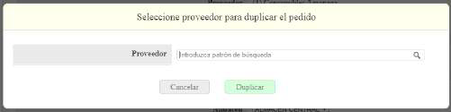

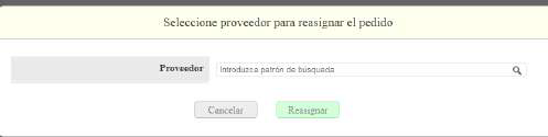

Se abre una nueva ventana en la que el sistema nos solicita el proveedor al que queremos duplicar o al que queremos
reasignar el pedido.
En la opción de duplicar tenemos dos pedidos: el original y el que hemos duplicado para volver a enviar. En esta opción,
por cierto, podemos generar un mismo pedido para el mismo proveedor; en este caso, sólo cambiará el número de pedido.
En la opción de reasignar sólo tenemos un pedido, porque lo que hacemos es enviar el mismo pedido a otro proveedor, al
que se lo hemos reasignado. Podríamos duplicar el pedido pero preferimos reasignarlo porque al final sólo vamos a pasar
el pedido a uno de los dos proveedores, y no queremos tener pedidos “basura” en el sistema.
