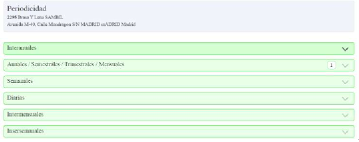

Pulsamos el botón periodicidad situado en la botonera de la derecha de la Ficha del cliente de servicio. Accedemos a la ventana Periodicidad en cuya parte superior hay una cabecera con los datos del cliente de servicio (código y nombre) y en la parte inferior 6 rectángulos: recuadro interanual, recuadro anual/semestral/trimestral/mensual, recuadro semanales, recuadro diarias, recuadro intermensuales y recuadro intersemanales que pulsaremos en función del tipo de periodicidad que queramos programar. En el caso en el que ya tuviéramos programadas algunas periodicidades en este cliente, nos aparecería, en el recuadro de la periodicidad correspondiente, un número que indicaría la cantidad de periodicidades programadas de ese tipo.
Seleccionamos el tipo de periodicidad a la que corresponde la periodicidad que queremos eliminar. Desplegamos el icono flecha invertida situada a su derecha. Se nos despliega un cuadro con la relación de todas las periodicidades programadas para ese tipo concreto de periodicidad.
