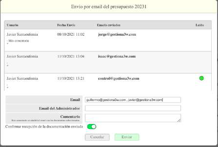

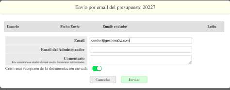

a enviarlo. Pulsamos el icono avión gris situado a la derecha del presupuesto a enviar. Se abre la pantalla Envío
por email del presupuesto … en la que introducimos la dirección de correo electrónica donde queramos enviar
el presupuesto (por defecto saca el mail del cliente de facturación, si bien podemos modificarlo y escribir otro), el
correo del administrador (que se rellena de forma automática si el cliente de servicio tiene administrador) y un
comentario si lo estimamos oportuno.
Pulsamos el botón enviar para proceder a su envío.
En este momento, el icono avión gris se convierte en un icono avión blanco sobre fondo azul con un número
que indica el nº de veces que se ha enviado. De hecho, si pulsamos sobre este icono podemos ver qué usuario,
en qué fecha y desde qué mail envío el correo.

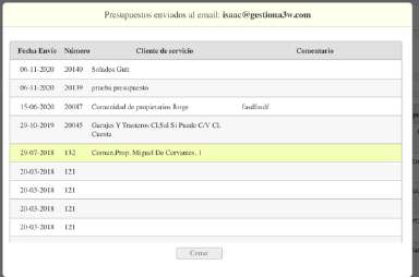

Por cierto, al pulsar en cualquier dirección de email, G3w nos mostrará los últimos 50 envíos de
presupuestos realizados a esa dirección.
Por otro lado, al enviar el presupuesto podemos solicitar la confirmación de recepción de este correo desplazando
el selector Confirmar recepción de la documentación enviada.
G3w nos permite marcar por defecto este selector, para que cada vez que vayamos a enviar un correo
con un presupuesto el sistema solicite de forma automática la confirmación de lectura. Para ello desde
Menú principal / opción Mantenimiento / opción Opciones generales desplazamos el selector
Evidentemente, si no queremos solicitar la confirmación de envío no tenemos más que desmarcar el
selector de forma puntual cada vez que así lo deseemos.

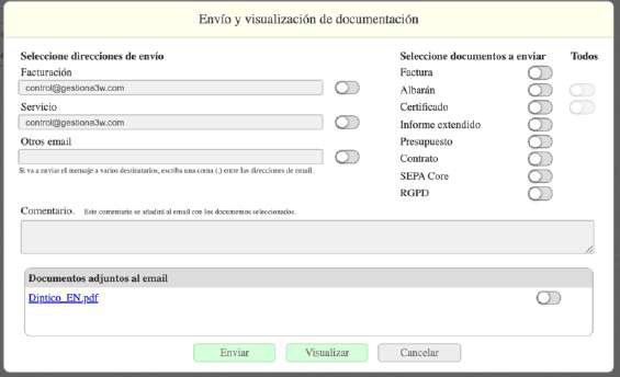

Además, si en este trabajo inicial uso el botón envío y visualización de documentación
podemos no sólo enviar la factura, el albarán, el certificado, … sino también el
presupuesto (porque G3w detecta que, como consecuencia de la realización del trabajo, hay una documentación
específica, la del presupuesto creado para solventar las anomalías detectadas.
Si el administrador tiene correo, su dirección sale en el campo Otros email.
