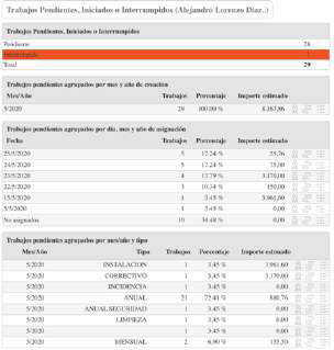

Por cierto, si pinchamos en el icono contador trabajos  accedemos a la ventana trabajos pendientes,
iniciados o interrumpido de la bandeja del técnico o de la bandeja virtual correspondiente. Esta ventana nos
da la información de los “trabajos no finalizados” agrupada por diferentes criterios e indicando el nº de trabajos
pendientes (en cantidad y en % respecto al total de los trabajos pendientes) y el importe estimado a facturar
de dichos trabajos pendientes. Este importe se calcula sumando las posibles cuotas que tengan asignados
dichos trabajos y los materiales y/o productos que pudieran tener “precargados” dichos trabajos. Recordemos
que es posible precargar materiales/productos a un trabajo pendiente desde la opción Asignar precios al
trabajo. Así mismo, hay que recordar que cuando se crea un trabajo desde un presupuesto, el sistema ofrece
la posibilidad de “trasladar” las líneas del presupuesto al trabajo; de tal forma que se estará “precargando” el
trabajo creado con los productos/materiales del presupuesto.
Los criterios de agrupación son mes y año de creación, tipo de trabajo, fecha asignada, técnico asignado,
zona, provincia, población, código postal, comercial asignado y tipo:
- cuadro trabajos pendientes, iniciados o interrumpidos con los totales de estas 3 casuísticas
- cuadro trabajos agrupados por mes y año de creación: para cada mes nos da los trabajos de
cada tipo con sus % correspondientes

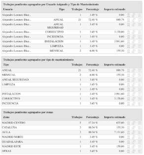

- cuadro trabajos agrupados por día, mes y año de asignación:
- cuadro trabajos agrupados por mes, año y tipo: para cada mes y tipo (anual, trimestral…) nos
da los trabajos de cada tipo.
- cuadro trabajos agrupados por tipo de trabajo: para cada tipo (anual, trimestral…) nos da los
trabajos de cada tipo. Esta distinción es importante porque, como sabemos, no requiere el mismo
tiempo de ejecución un trabajo mensual que uno anual.
- cuadro trabajos agrupados por zonas: para cada zona nos da los trabajos por tipo. Es muy
interesante porque nuestro responsable técnico, al ver la carga que hay acumulada en una zona,
puede instar a algún técnico que acuda a dicha zona para ejecutar todos los trabajos pendientes.
- cuadro trabajos agrupados por provincias: para cada provincia nos da los trabajos por tipo.
- cuadro trabajos agrupados por población: para cada población nos da los trabajos por tipo.
- cuadro trabajos agrupados por códigos: para cada código nos da los trabajos de cada tipo.
- cuadro trabajos agrupados por comercial: nos da los trabajos asociados a cada comercial
- cuadro trabajos agrupados por tipos.

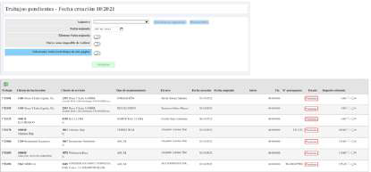

A la derecha de cada línea de resultados vemos 3 iconos que nos van a permitir interactuar con los
trabajos de cara a su control, asignación y supervisión:
icono ubicación  . Cuando los pulsamos se nos abre la ventana Trabajos pendientes de
x fecha que nos muestra sobre un mapa todos los trabajos pendientes correspondientes a la
agrupación que hayamos elegido (mes y año, día, mes y año, mes y tipo, usuario y tipo, tipo
de mantenimiento, zonas, provincias…) en sus correspondientes ubicaciones. Podemos
seleccionar trabajos, tal y como se explica en el apartado 2.3.1 del presente manual, para:
· reasignar los trabajos incluidos en una zona del mapa que nosotros seleccionemos,
· eliminar la fecha asignada, en el caso en el que ya tuviera una fijada
· marcarlos como imposibles de realizar (apartado 2.5 del presente manual)
icono flujo cajas  . Cuando lo pulsamos, se nos abre una ventana donde se muestran
todos los trabajos referenciados en “formato de cajas”. Desde esta ventana podemos:
· reasignar dichos trabajos a otro técnico y/o fecha, tal y como estimemos oportuno.
Lo podemos hacer de forma unitaria, marcando el selector cuadrado de la parte
superior izquierda de la caja del trabajo (tal y como se describe en el apartado 2.3.2
del presente manual) o de forma global, marcando el selector seleccionar todos los
trabajos de esta página (tal y como se describe en el apartado 2.3.1 del presente
manual)
· marcarlos como imposibles de realizar (de forma unitaria o global), tal y como
describe en el apartado 2.5 del presente manual)
icono listado  . Cuando lo pulsamos se abre una ventana con todos los trabajos en
“formato listado”. Desde esta ventana podemos:
Lo podemos hacer de forma unitaria, marcando el selector situado a la derecha de
cada trabajo (tal y como se describe en el apartado 2.3.2 del presente manual) o de
forma global, marcando el selector seleccionar todos los trabajos de esta página
(tal y como se describe en el apartado 2.3.1 del presente manual)
· acceder al inventario de equipos del cliente pulsando el icono lupa
· listar todos los trabajos seleccionados pulsando el icono Excel

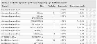

• 3.- la tercera ubicación, desde el icono contador trabajos  global del Menú principal / barra de menú /
icono contador trabajos. Nos indica la carga de TODOS los trabajos pendientes de TODOS los técnicos de
nuestra empresa de forma global; es decir, nos da el número de trabajos que todo nuestro personal no ha
completado aún, tanto porque no los ha iniciado (estado pendiente) como porque no los ha terminado (estados
iniciado e interrumpido). Esta información es vital para nuestro responsable técnico a la hora de repartir el trabajo
entre los técnicos.
Si pinchamos en este contador accedemos a la ventana trabajos pendientes, iniciados o interrumpidos
(bandeja técnico / virtual). Esta ventana nos da la información de los “trabajos no finalizados” agrupada por
diferentes criterios e indicando el nº de trabajos pendientes (en cantidad y en % respecto al total de los trabajos
pendientes) y el importe estimado a facturar de dichos trabajos pendientes.
Los criterios de agrupación son los mismos que nos ofrecen las ventanas de los contadores individuales  (mes
y año de creación, tipo de trabajo, fecha asignada, técnico asignado, zona, provincia, población, código postal,
comercial y tipo) más uno nuevo, el de la agrupación por técnicos:
- el nuevo cuadro trabajos agrupados por técnico, que nos da la carga de trabajo que tiene cada
técnico por estado de trabajo.
