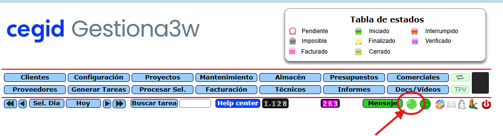

Para ello, pulsamos, en Menú principal, el icono reloj verde o el icono reloj rojo situados en la tercera línea de botones
de la pantalla principal de la aplicación. El icono es de color verde cuando la aplicación está disponible para registrar
nuestra hora de salida y es de color rojo cuando está preparada para registrar la hora de salida.
Como decimos, al llegar al trabajo presionamos el icono reloj rojo y al salir del trabajo el icono reloj verde. Se despliega

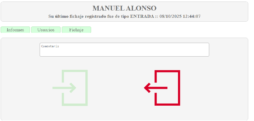

la ventana de fichajes que tiene las siguientes partes:
• la parte superior con nuestro nombre y el último fichaje realizado (tipo y hora).
• la parte central con 2 puertas: una verde, para registrar la entrada, y una roja, para registrar la salida.
Podemos incluir un comentario relativo al fichaje en el campo comentario. En el caso en el que queramos añadirlo
tenemos que hacerlo antes de pulsar los iconos puertas.

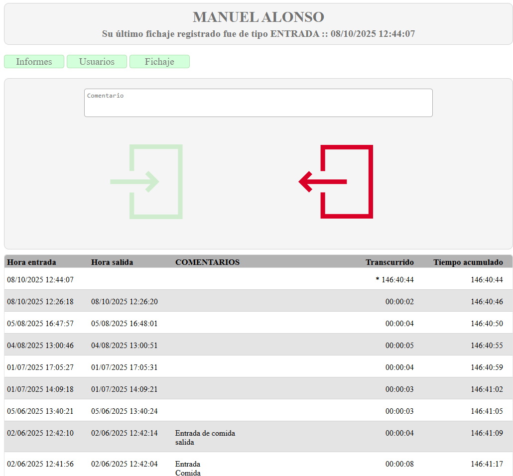

• la parte inferior que incluye un cuadro con el historial de nuestros últimos registros. Para cada uno de ellos se
indica la hora de entrada, la hora de salida, el comentario, el tiempo transcurrido y el tiempo acumulado.
Al final de esta parte, hay varios totalizados relacionados con la gestión de fichajes (tiempo acumulado en el día
en curso, tiempo acumulado durante la semana en curso y tiempo acumulado durante el mes en curso).
Volviendo al proceso en sí de fichar.
Como decimos, en primer lugar, podemos escribir un comentario del fichaje que vamos a realizar si lo consideramos
oportuno. A continuación, pulsamos el icono puerta verde para registrar la entrada o el icono puerta roja para la salida.
Una vez pulsada la puerta, el sistema registra nuestra hora. Cerramos la ventana pulsando la x de la esquina superior
derecha de la ventana.
Repetimos que para incluir un comentario hay que hacerlo antes de pulsar la puerta.

Los consulta en Menú principal / icono reloj verde o icono reloj rojo. Pulsa el correspondiente icono reloj.
Se abre la pantalla de fichajes en cuya parte inferior hay un cuadro con el historial de los registros de los
últimos 30 días.
Cada registro incluye la hora de entrada, la hora de salida, el comentario, el tiempo transcurrido y el tiempo
acumulado. La ventana ofrece también una serie de totalizados relativos al fichaje: tiempo acumulado en el
día en curso, tiempo acumulado durante la semana en curso y tiempo acumulado durante el mes en curso.

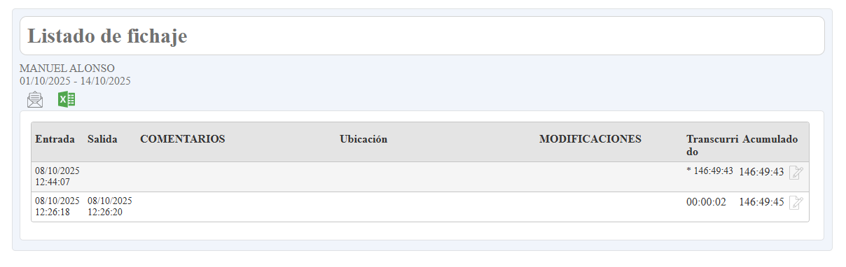

- Si pulsamos la opción consultar obtenemos una consulta de nuestros fichajes entre dichas
fechas con la información, para cada fichaje, de: la entrada (día y hora), la salida (día y hora), los
comentarios introducidos al fichar, la ubicación del fichaje de entrada (en verde) y de salida (en rojo)
en formato dirección o en posición GPS, las modificaciones realizadas, el tiempo comprendido entre
la entrada y la salida y el tiempo acumulado en el rango de fechas de la consulta (de gran utilidad
para evaluar el tiempo trabajado total si se elige un mes como rango de fechas).

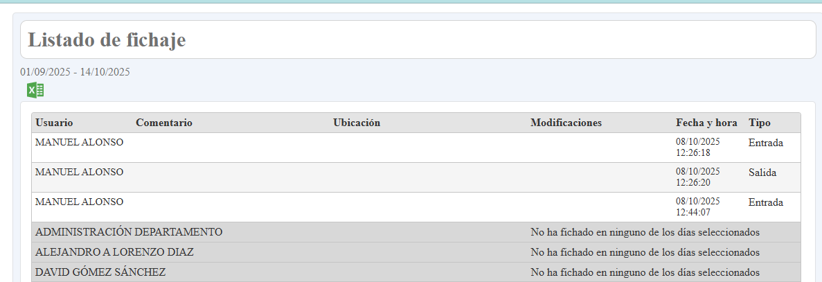

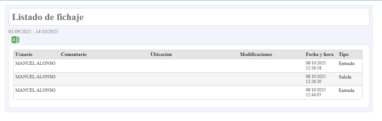

- Si pulsamos la opción listar visualizamos un listado en pantalla con todos nuestros fichajes entre
dichas fechas con la información, para cada fichaje, de: los comentarios introducidos al fichar, la
ubicación del fichaje en formato dirección o en posición GPS, las modificaciones realizadas, el día
y hora del fichaje y el tipo de fichaje (entrada y salida). El listado no muestra ningún cálculo ni
totalizado de horas.
Esta opción es útil si somos un usuario “tipo maestro”, ya que podemos listar los fichajes de
TODOS los técnicos (a diferencia e la opción consultar que sólo nos permite obtener la
información de UN técnico).
Además, el listado nos muestra en pantalla los usuarios que no han fichado en el rango de
fechas seleccionado con el mensaje “no ha fichado en ninguno de los días seleccionados”;
puede ser interesante, si solicitamos este listado para un día concreto, de forma que podemos
visualizar todos los usuarios que no han fichado en dicha fecha.

El cuadro se actualiza con estas modificaciones. Concretamente:
• en la columna entrada figura la nueva fecha y hora de entrada
• en la columna salida figura la nueva fecha y hora de salida
• en la columna comentario figuran los motivos del cambio
• en la columna modificaciones se indica:
· en verde, los cambios relativos a los fichajes de entrada. Concretamente, el usuario que ha realizado el
cambio en los fichajes y cuándo los ha hecho (fecha y hora), el día y hora iniciales de fichaje de entrada
· en rojo, los cambios relativos a los fichajes de salida. Concretamente, el usuario que ha realizado el
cambio en los fichajes y cuándo los ha hecho (fecha y hora), el día y hora iniciales de fichaje de salida

Los técnicos, en sus dispositivos móviles, tienen la opción de fichar para registrar sus horas de entrada y salida, tal y como
se explica en el Manual G3w y la gestión en los dispositivos móviles.

La consulta de los fichajes de “un usuario del dispositivo móvil” la puede hacer:
• el “propio usuario del dispositivo móvil”, porque quiere, por ejemplo, recordar sus fichajes para calcular sus horas
extras. Los técnicos, en sus dispositivos móviles, tienen la opción de consultar sus fichajes de los últimos 30 días,
tal y como se explica en el Manual G3w y la gestión en los dispositivos móviles

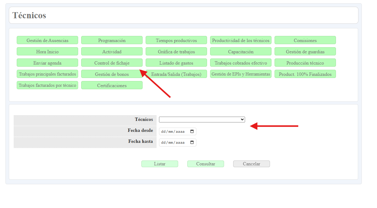

• un “usuario del panel de control" autorizado para consultar los fichajes de “usuarios de los dispositivos móviles”
(por ejemplo, el director de producción para llevar un control de tiempos) puede realizar dicha consulta desde
Menú principal / opción técnicos / opción control de fichajes y proceder tal y como hemos explicado en el
capítulo 4.1.2 (apartado B) del presente manual.
Para cada fichaje nos informa de la hora de entrada, de la hora de salida, de los comentarios introducidos durante
el fichaje, de la ubicación del fichaje de entrada (verde) y salida (rojo), de las modificaciones que se hayan podido
introducir en el fichaje, del tiempo y del acumulado.
• un “usuario de fichaje de tipo maestro” (por ejemplo, el director de RRHH) puede consultar los fichajes de los
“usuarios de los dispositivos móviles” desde la ventana de fichaje / botón informes, y proceder tal y como hemos
explicado.
Para cada fichaje nos informa de la hora de entrada, la hora de salida, los comentarios introducidos durante el
fichaje, la ubicación del fichaje de entrada (verde) y salida (rojo), las modificaciones que se hayan podido introducir
en el fichaje, el tiempo y el acumulado.

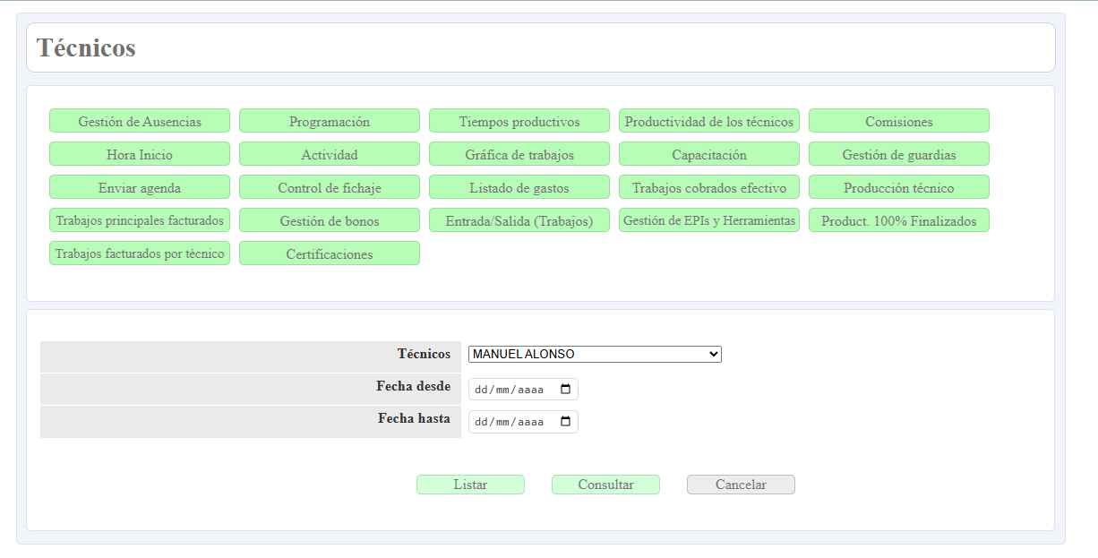

• en el panel de control (Menú principal / botón técnicos / opción control de fichajes) por parte de:
· un “usuario del panel de control de tipo normal” que esté autorizado para ello,
· un “usuario del panel de control de tipo operador” que esté autorizado a ello y
· un “usuario del panel de control de tipo maestro”
de forma similar a la descrita en este Manual, en el apartado Modificación de fichajes de un “usuario del panel de
control”
