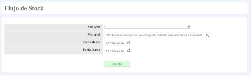

Esta gestión se lleva a cabo desde Menú principal / botón Flujo de stock.
Se abre la ventana Flujo de stock en la que introducimos los filtros de búsqueda oportunos:
• campo almacén: seleccionamos el almacén del que queremos obtener la trazabilidad de un producto
• campo material: seleccionamos el producto cuyo flujo de stock queremos conocer. Si se deja en blanco, se
obtiene el listado para todos los materiales del almacén.
• campo fecha desde: seleccionamos la fecha desde la que queremos obtener el informe
• campo fecha hasta: seleccionamos la fecha hasta la que queremos obtener el informe
Pulsamos la opción aceptar para obtener el historial de dicho producto en dicho almacén.

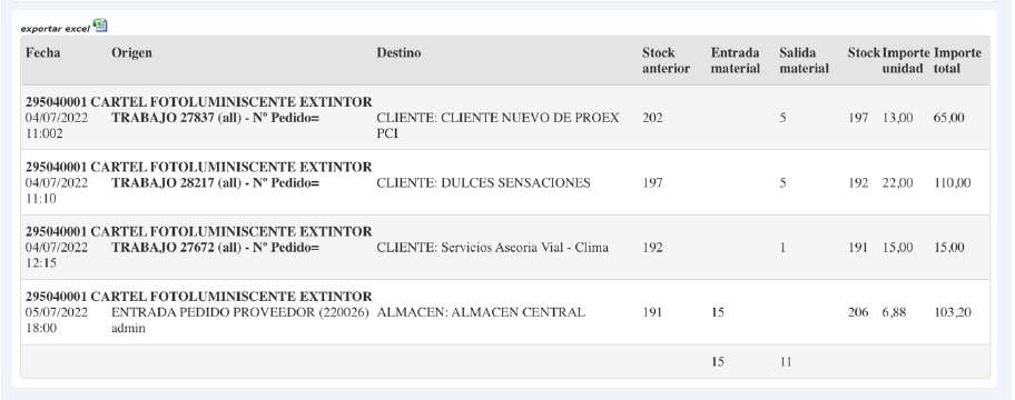

Se despliega una ventana con un cuadro que nos muestra el flujo de stock. Para cada movimiento podemos conocer la
fecha y la hora del movimiento, el origen y el destino del movimiento, el stock anterior al movimiento, la cantidad que ha
entrado y ha salido en dicho movimiento, el stock actualizado tras el movimiento y los importes unitario y total.
