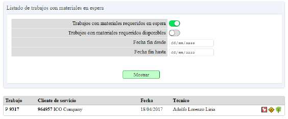

Cómo se gestiona el material faltante desde la oficina.

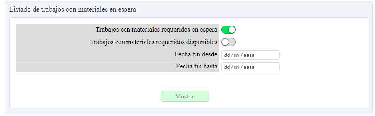

La gestión del material faltante se hace desde Menú principal / botón almacén / botón materiales en espera.
Accedemos a la Ventana listado de trabajos con materiales en espera en la que introducimos los criterios oportunos
para filtrar lo que queremos ver:
• selector trabajos con materiales requeridos en espera. Si lo seleccionamos veremos todos los trabajos que
tienen material faltante. Está marcado por defecto ya que es la opción más común (ver lo que no está preparado).
• selector trabajos con materiales requeridos disponibles. Si lo seleccionamos nos muestra los trabajos que
tienen ya todo su material faltante preparado.
• campo fecha fin desde. Si lo seleccionamos, fijamos un rango de consulta, marcando como fecha inicio una en
la que los técnicos han pedido material.
• campo fecha fin hasta. En este caso, marcamos como fecha final una en la que los técnicos han pedido material.
Pulsamos la opción mostrar para ver todos aquellos trabajos que cumplen los filtros introducidos. Aparece un cuadro
gris con la información de dichos trabajos.
Para cada trabajo, este cuadro nos ofrece la siguiente información y posibilidades:
• trabajo para el que se ha solicitado el material faltante, informando del tipo de trabajo (P de periódico, A de aviso)
y del nº de trabajo (que es clicable para acceder a la Ficha de la tarea)
• cliente de servicio con su código (que es clicable para acceder a la Ficha del cliente) y su nombre
• fecha de finalización del trabajo, que nos indica la urgencia para preparar el material faltante
• técnico que ha solicitado el material faltante

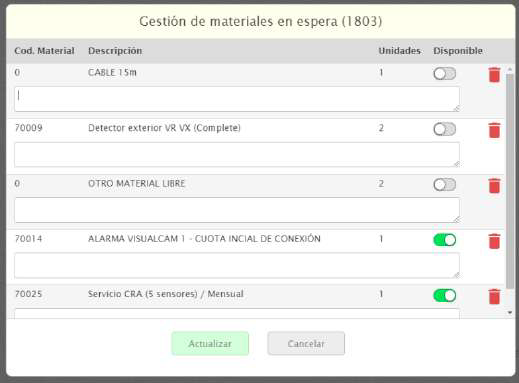

• icono pincho rojo (siempre aparece) que nos permite indicar cuándo el material faltante ya está disponible.
Si pinchamos sobre dicho icono accedemos a la ventana gestión de materiales en espera con la relación del
material faltante para ese trabajo. Para cada material se indica su código de material, su descripción y las unidades
solicitadas. Cuando están disponibles se desplaza el selector disponible. Es posible además añadir algún
comentario para cada material.
El usuario de oficina puede además borrar algún material si considera que no es necesario para la realización del
trabajo pulsando el icono papelera situado a la derecha de cada material.
Conforme vamos indicando los materiales que van estando disponibles pulsamos la opción actualizar para
conservar la información.
Cuando todos los materiales de un trabajo estén ya disponibles, pulsamos la opción actualizar. El sistema nos
saca el mail del técnico y un mensaje en el que nos pregunta “¿desea enviar un email al técnico indicando que
todos los materiales están disponibles?”. Pulsamos la opción enviar para informar al técnico, la opción omitir
para actualizar el cambio sin enviar el mail y la opción cancelar para abortar el proceso.
Tras validarlo, el icono pincho rojo se sustituye por el icono pincho verde (que indica que ese trabajo tiene ya
todo el material preparado).
