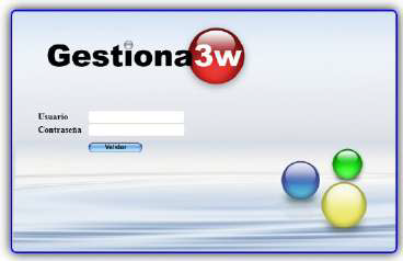

Aquellas personas que sólo usen G3w para fichar, deben de conectarse al panel de control de la empresa. Acceden a la
pantalla inicial de la aplicación que les pide introducir su código de usuario y su contraseña.

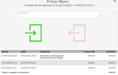

Si G3w reconoce que el usuario es un “usuario de fichaje” se abre directamente la ventana de fichajes, que tiene estas
partes:
• La parte superior con su nombre y el último fichaje realizado (tipo y hora).

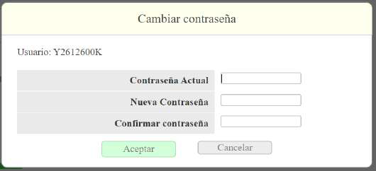

En la esquina superior el icono llave  le permite al usuario modificar su contraseña. Si se pulsa
se accede a la ventana Cambiar contraseña. Se introduce la contraseña actual y 2 veces la nueva
contraseña y se pulsa aceptar para validar el cambio de contraseña.
• la parte central con 2 puertas: una verde, que es la que hay que presionar para registrar la entrada,
y una roja, para registrar la salida. Se puede incluir un comentario relacionado con el fichaje en el
campo comentario. En el caso en el que se quiera añadir, hay que hacerlo antes de pulsar la puerta.
• la parte inferior que incluye un cuadro con el historial de los últimos registros. Cada registro incluye
la hora de entrada, la hora de salida, el comentario, el tiempo transcurrido y el tiempo acumulado.
La ventana ofrece también una serie de totalizados relativos al fichaje: tiempo acumulado en el día
en curso, tiempo acumulado durante la semana en curso y tiempo acumulado durante el mes en
curso.
Volviendo al proceso de fichaje.
El “usuario de fichaje” puede escribir un comentario relativo al fichaje que va a realizar, si lo considera oportuno.
A continuación, se pulsa el icono puerta verde para registrar el fichaje de entrada o el icono puerta roja para
registrar la salida. Una vez pulsada la puerta, el sistema registra las horas. Se cierra la ventana pulsando la x
de la esquina superior derecha de la ventana o el icono de la parte superior de esta ventana.
Repetimos que para incluir un comentario hay que hacerlo antes de pulsar la puerta.
