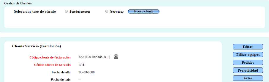

La cuota se da de alta al programar la periodicidad de un cliente de servicio. Por este motivo, localizamos al cliente
de servicio desde el Menú principal / botón clientes / botón clientes de servicio.
Pulsamos la opción Periodicidad. Accedemos a una pantalla con toda la información necesaria para gestionar las
periodicidades de dicho cliente.

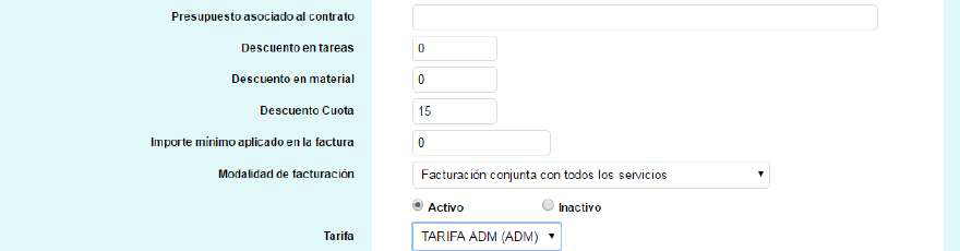

Hay dos formas de establecer un descuento a una cuota:
• A priori
Desde el Menú principal / botón clientes / botón clientes de servicio / opción Editar accedemos a la
ficha del cliente de servicio. En el campo Descuento cuota introducimos el descuento que queremos
aplicar a las cuotas. Pulsamos la opción Aceptar.
Este descuento se aplica a la cuota de todos los trabajos periódicos que se finalicen a partir de este
momento (no a los trabajos ya finalizados).

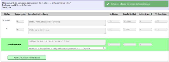

• A posteriori
Seleccionamos el trabajo que tiene asignada la cuota en cuestión (la forma más sencilla es haciendo un
doble click sobre el nº de trabajo situado en la parte superior izquierda de la caja del trabajo de la pantalla
principal).

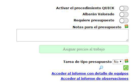

Accedemos a la pantalla que recoge toda la información de dicho trabajo. Pulsamos la opción Asignar
precios al trabajo.
Accedemos a otra pantalla desde la que podemos añadir o modificar las líneas de entrada de material
(líneas de entrada de materiales/recursos, cuotas…). Para cada una de estas entradas/líneas, podemos
modificar su descripción, las unidades incluidas en el albarán, el precio, el % de descuento y el % de
comisión, en el caso en el que se hubiera asignado una al comercial asociado al trabajo.
Para validar los cambios se pulsa la opción Modificar precios de materiales.

Para ello, seleccionamos el trabajo y accedemos a la pantalla que recoge toda la información de dicho trabajo.
Pulsamos la opción Asignar precios al trabajo. Accedemos a una pantalla desde la que podemos añadir o
modificar los materiales y sus importes y modificar el concepto y el importe de la cuota. Para validar los cambios
