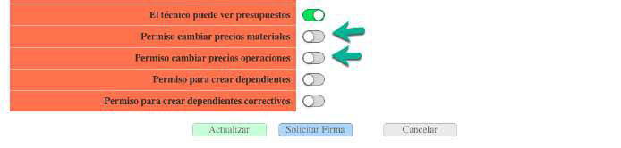

PRECIO ESTABLECIDO POR UN TÉCNICO CON PERMISO ESPECIAL
Al finalizar un trabajo, los materiales y/o recursos utilizados durante el trabajo se facturan al PRECIO FINAL. Este precio
final se fija en función de un sistema de prioridades entre los distintos precios y descuentos que hayamos establecido para
cada material/recurso (precio especial, precio por tarifa, precio por producto, precios con descuentos…).
Sin embargo, si un técnico está autorizado para modificar los precios de los materiales utilizados durante el trabajo, el
técnico podría llegar a establecer un nuevo precio para dicho material/recurso al finalizar el trabajo.
Eso sí, el técnico sólo podrá modificar el precio final del producto y fijar uno nuevo si:
• puede ver los precios de los materiales/recursos. Este permiso se gestiona desde Menú general / opción Cliente
de servicio / Ficha de cliente / selector el técnico tendrá acceso a los precios
• está autorizado a cambiar los precios. Este permiso se gestiona desde Menú general / opción Mantenimiento /
opción gestión de usuarios / Ficha técnico / selector Modificar permisos de usuario / selector permiso para
cambiar precios materiales
Debemos de saber que esta posibilidad sólo está habilitada a partir de la versión 6.2 del Dispositivo móvil.​
