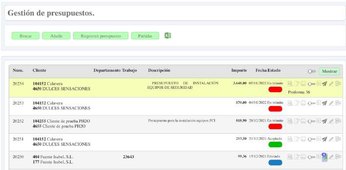

Ventana Gestión de presupuestos
En ambas vías accedemos a la ventana Gestión de presupuestos que tiene:
• en la parte superior, 4 opciones: la opción Añadir, la opción Buscar, la opción Requieren presupuesto y la
opción Partidas,
• en la parte inferior un cuadro con la relación de los últimos 100 presupuestos, bien para todos los clientes del
sistema (en el primer caso), bien para un cliente en concreto (en el segundo caso).
Para cada presupuesto recogido en el cuadro de los últimos 100 presupuestos G3w nos indica:
- Número de presupuesto
- Cliente: concretamente, el código y el nombre del cliente de facturación. En algunos casos, hay una
segunda línea con los datos del cliente de servicio (código y nombre).
- Departamento de la empresa que ha generado el presupuesto.
- Trabajo: número del trabajo asociado a este presupuesto que es el que ha originado dicho presupuesto.
Si no lo hay, aparece un cero.
- Descripción del presupuesto
- Importe del presupuesto
- Fecha de creación del presupuesto
- Estado del presupuesto. En Menú general / botón Mantenimiento / Gestión de tablas / estado de
presupuestos se puede configurar los estados que necesitemos (enviado, en trámite, en seguimiento,
aceptado, …) y los colores de las pastillas que representen dichos estados (por ejemplo, pastilla verde
para estado aceptado…)
- El botón mostrar permite visualizar un pdf con los presupuestos seleccionados previamente.
- Icono Papel con lupa  a la derecha de cada presupuesto. Nos permite visualizar el presupuesto en
pantalla, no en hoja, tanto a nivel de la cabecera del presupuesto como de las líneas del mismo. Se
describe en el capítulo 5 del presente manual.
- Icono Papel con lápiz  a la derecha de cada presupuesto. Nos permite acceder a la pantalla de
generación de presupuestos (tanto a nivel de la cabecera del presupuesto como de las líneas del mismo)
con el objeto de modificarlo o eliminarlo así como para realizar otras operaciones relacionadas con
presupuestos (reasignaciones, duplicaciones, generación de avisos, generación y consulta de facturas
proforma…). Estos procesos se describen en los capítulos 6, 7, 3 y 8 del presente manual, de forma
respectiva.
- Icono Impresora  a la derecha de cada presupuesto. Nos permite visualizar en pdf el presupuesto. Se
- Icono Papel con €  a la derecha de cada presupuesto. Nos permite obtener un archivo Excel con una
información de costes del presupuesto para poder hacer las evaluaciones oportunas del mismo. Se
describe en el capítulo 6.2.- del presente manual.
- Icono Avión  a la derecha de cada presupuesto. Nos permite enviar el presupuesto por correo
electrónico al destinatario de nuestro interés. Se describe en el capítulo 8.4.- del presente manual.
- Icono Bolígrafo a la derecha de cada presupuesto. Nos permite enviar un presupuesto que ya ha sido
aceptado por el cliente, para que nos incluya su firma de conformidad. Se describe en el capítulo 8.3 del
presente manual. El icono bolígrafo puede mostrar 3 colores distintos:
§ Gris: indica que no hemos enviado la solicitud de firma a nuestro cliente
§ Naranja: indica que hemos enviado una solicitud de firma al cliente, pero que estamos pendiente de
recibirla
§ Azul: indica que ya disponemos del contrato firmado por el cliente.
- icono comentarios desde el que se accede directamente al comentario para la administración (sin
tener que editar la Ficha del presupuesto) para consultarlo o modificarlo. Puede ser multicolor o de
color gris según tenga o no un comentario escrito.

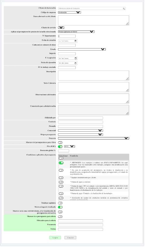

CREACIÓN DE LA CABECERA DESDE LA VENTANA GESTIÓN DE PRESUPUESTOS
Desde Menú principal / botón Presupuestos o desde Menú principal / botón Cliente / Cliente de facturación / botón
presupuestos pulsamos la opción Añadir.
Se abre la ventana Gestión de presupuestos. Pulsamos la opción Añadir.
Se nos abre una ventana donde introducimos los datos generales del presupuesto a crear:
• Campo cliente de facturación. Seleccionamos el cliente para el que queremos crear el presupuesto.
• Campo código de empresa. Aquí seleccionamos la empresa desde la que hacemos el presupuesto. Para ello
tenemos que tener activado el multiempresa.
• Campo Datos alternativos del cliente.
Este campo es muy útil cuando una empresa desconocida nos solicita un presupuesto. Necesitamos conservar
los datos de esta empresa (nombre, dirección…) para enviarle el presupuesto, pero no queremos darla de alta
como cliente, porque, por experiencia, el porcentaje de presupuestos de ese tipo que se traducen en trabajos es
muy bajo y queremos evitar tener una base de datos con muchos clientes que no sean reales.
En estos casos, recomendamos tener dado de alta un “cliente de facturación genérico”, llamado por ejemplo
“cliente genérico de presupuestos”. Cuando un cliente desconocido nos pida un presupuesto, no tendríamos más
que hacer un presupuesto para este cliente de facturación genérico y personalizarle su presupuesto en el campo
Datos alternativos de cliente (nombre de la empresa, dirección…).
Por cierto, tal y como hayamos introducido esta información en ese campo (con sus puntos, sus saltos de línea…)
se visualizará en la cabecera del presupuesto, concretamente en la parte superior derecha destinada a la
información del destinatario del presupuesto.
• Campo Cliente de servicio.
Se introducen los datos del cliente de servicio para el que estamos creando el presupuesto. Es un campo opcional
porque no tenemos por qué tener dado de alta todavía dicho cliente de servicio. Imaginemos, por ejemplo, que
llevamos el mantenimiento de todos los establecimientos de una cadena y nos solicitan el presupuesto para el
mantenimiento de uno nuevo que van a abrir; ni tenemos dado de alta este nuevo centro ni nos interesa hacerlo,
hasta que no sepamos que nos han aceptado el presupuesto y nos los asignan (ya que queremos tener depurada
nuestra base de clientes con clientes reales).
• Campo Aplicar al presupuesto los precios de la tarifa seleccionada. Nos permite definir la tarifa que se
aplicará al presupuesto. Por defecto se aplican los precios que tenga definidos el cliente (selector Precios
aplicados al cliente).
Una vez creado el presupuesto podemos modificar la tarifa aplicada, siempre y cuando el presupuesto no tenga
fecha de aceptación (pulsando la (opción Cambiar tarifa aplicada).
• Campo nº de departamento. Aquí introducimos, de forma opcional, el número del departamento de nuestra
empresa (ingeniería, averías … PCI, seguridad…) que está detrás de dicho presupuesto.
• Campo Fecha de creación. Como su nombre indica es la fecha en la que se genera el presupuesto.
• Campo caducará en (número de días). Aquí establecemos el número de días de validez de cada uno de los
presupuestos que generemos.
• Campo Estado.
Al gestionar un presupuesto (darlo de alta, modificarlo…) podemos calificar dicho presupuesto con un estado
concreto (por ejemplo, en trámite, enviado, en seguimiento, aceptado…).
Algunos de estos estados vienen ya predefinidos al implantar G3w. Son los que aparecen en este campo
desplegable Estado.
Sin embargo, siempre tenemos la posibilidad de añadir nuevos estados o de modificar los existentes. Para ello,
pulsamos Menú Principal / botón Mantenimiento / botón Gestión de tablas / tabla Estado de presupuestos /
opción +. Se despliega una ventana donde introducimos el nombre del nuevo estado (en el campo valor), el orden
en el que queremos que aparezca al desplegar el campo desplegable y, por tanto, el orden en el que se visualizará
en el presupuesto (campo orden) y el color (pulsando el rectángulo de color del campo color).
• Campo Importe. Este campo sólo se usa en un 1% de los casos, en aquellas situaciones en las que necesitemos
o queramos enviar un presupuesto muy rápido. En estos casos creamos un presupuesto de lo más escueto con
una cabecera y un importe único sin ninguna información detallada.
• Campo Fecha de aceptación. Rellenaremos este campo cuando nos hayan aceptado el presupuesto indicando
la fecha de dicha aceptación. El proceso de modificación se describe en el presente manual.
• Campo Fecha de ejecución. Podemos editar el presupuesto para indicar la fecha de ejecución del presupuesto
y, por tanto, saber si el presupuesto se puede considerar cerrado.
• Campo Número de trabajo asociado. Como bien sabemos, muchas veces los presupuestos son consecuencia
