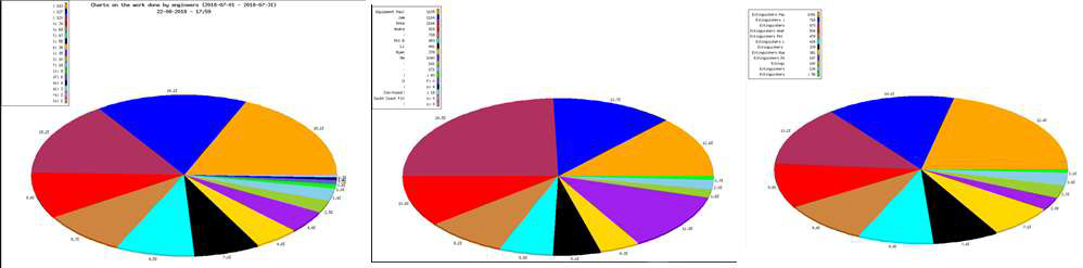

Es un informe con 3 gráficas que nos muestra:
1. la distribución de trabajos de todos nuestros técnicos entre dos fechas (cuántos trabajos ha hecho cada uno). Es
evidente que el nº de trabajos depende de la envergadura del inventario de equipos del cliente.
2. la distribución de los equipos mantenidos en los trabajos realizados. Es evidente que el nº de equipos está muy
condicionado a la tipología de equipos.
3. la distribución de una tipología de equipo concreto (por ejemplo,extintores…)
Pulsamos Menú principal / botón técnicos / botón gráficas de trabajos. Se despliega una ventana que nos pide introducir
los criterios de búsqueda:
• campo equipo: seleccionamos la tipología de equipo cuya distribución queremos obtener en la tercera gráfica
• campo fecha desde: indicamos el rango de fechas del informe.
• campo fecha hasta: indicamos el rango de fechas del informe.
Pulsamos la opción consultar. Obtenemos un informe con 3 gráficas. Pulsado sobre cada una de ellas se amplia.
• en la 1ª gráfica vemos los trabajos que ha hecho cada técnico (en nº y en % sobre el total)
• en la 2ª gráfica vemos los equipos que ha mantenido cada técnico (en nº y en % sobre el total)
• en la 3ª gráfica vemos, para una tipología concreta de equipos, los equipos que ha mantenido cada técnico en nº
y en % sobre el total.
