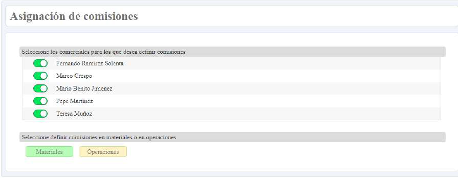

Pulsamos Menú principal / opción comerciales / opción asignación de comisiones
Se abre la ventana asignación de comisiones que nos muestra la relación de todos los comerciales de nuestra empresa
a los que podemos asignar comisiones.
Cada comercial tiene un selector a su izquierda para marcarlo cuando queramos sel
eccionar dicho comercial para
asignarle sus comisiones. Podemos marcar varios comerciales al mismo tiempo, de forma que estaremos
asignándoles las comisiones al mismo tiempo y todas iguales.
En la parte inferior tenemos 2 opciones: la opción materiales (desde la que se asignan las comisiones a los
materiales utilizados durante un trabajo o a la cuota ligada al cliente de servicio) y la opción operaciones (desde la
que se asignan las comisiones a las operaciones realizadas sobre los clientes).
Para asignar comisiones a un comercial ligadas a los materiales seleccionamos en primer lugar los comerciales a los que
queremos asignar las comisiones (marcando el selector correspondiente) y, a continuación, pulsamos la opción
materiales.

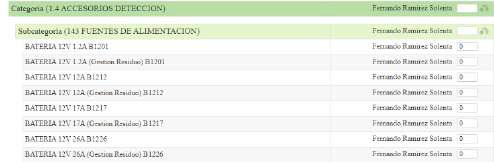

Se despliega una ventana con todos los materiales agrupados por categorías y subcategorías y con todos los comerciales
que hemos seleccionado. Concretamente, la información se distribuye en varias columnas:
• la primera columna incluye la relación de todos los materiales agrupados por categorías y subcategorías. De
hecho, en el listado encontramos los materiales separados con las cabeceras de los nombres de las categorías y
de las subcategorías en rectángulos de color verde oscuro (categorías) y verde claro (subcategorías).
• la segunda columna es la correspondiente al primer comercial seleccionado. En esta columna vamos a introducir,
para cada producto de la izquierda, el % de comisión que le vamos a asignar
• la tercera columna es la correspondiente al segundo comercial seleccionado. En esta columna vamos a introducir,
para cada producto de la izquierda, el % de comisión a asignarle
• y así sucesivamente con todos los comerciales que hayamos seleccionado

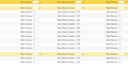

Para asignar comisiones a cada comercial podemos proceder de forma unitaria o masiva:
• de forma unitaria. Nos posicionamos en cada celda situada en la intersección entre un material y un comercial y
tecleamos la comisión que queremos que ese comercial tenga cuando utilice ese material en los trabajos.
Procedemos así, material a material, y pulsamos la opción aceptar situada en la parte inferior de la pantalla

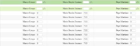

• de forma masiva por subcategoría. Nos posicionamos en la celda cabecera de una subcategoría. Tecleamos la
comisión que queremos que ese comercial tenga cuando utilice cualquier material de dicha subcategoría.
Pulsamos el icono flecha circular para que la comisión se copie en todos los materiales pertenecientes a
dicha subcategoría. Procedemos así, subcategoría a subcategoría, y pulsamos la opción aceptar situada en la
• de forma masiva por categoría. Nos posicionamos en la celda cabecera de una categoría. Tecleamos la comisión
que queremos que ese comercial tenga cuando utilice cualquier material de dicha categoría. Pulsamos el icono
flecha circular para que la comisión se copie en todos los materiales pertenecientes a dicha categoría.
Procedemos así, categoría a categoría, y pulsamos la opción aceptar situada en la parte inferior de la pantalla
• de forma masiva por comercial. Nos posicionamos en la celda cabecera del comercial. Tecleamos la comisión
que queremos que ese comercial tenga cuando utilice cualquier material. Pulsamos el icono flecha circular
para que la comisión se copie en todos los materiales. Pulsamos la opción aceptar situada en la parte inferior de
la pantalla

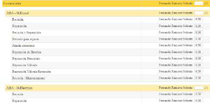

Se despliega una ventana con todas las operaciones agrupadas por tipologías de equipos y con todos los comerciales que
• la primera columna incluye la relación de todas las operaciones agrupadas por tipologías de equipos. De hecho,
en el listado encontramos las operaciones separadas con las cabeceras de los nombres de las tipologías de
equipos en rectángulos de color salmón.
para cada operación de la izquierda, el % de comisión que le vamos a asignar
para cada operación de la izquierda, el % de comisión a asignarle
