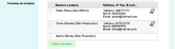

- campo personas de contacto. Como recordamos, al dar de alta un cliente de servicio, el sistema sólo
nos permite dar de alta una persona de contacto. Desde esta opción, podemos introducir todas las
personas de contacto que estimemos oportunas. Para ello, no tenemos más que pulsar el recuadro
añadir un nuevo contacto. Se despliega un cuadro donde añadimos los datos de una nueva persona
de contacto (nombre, apellidos, cargo, mail, teléfono, móvil, Fax, LinkedIn, Instagram, Facebook, la
posibilidad de enviar o no publicidad y comentario) y pulsamos la opción insertar. Repetimos el proceso,
tantas veces como contactos queramos añadir.
Se pueden ver todos los contactos pulsando el botón Mostrar. Los contactos con icono altavoz indican
que tienen habilitada la posibilidad de recibir publicidad.
