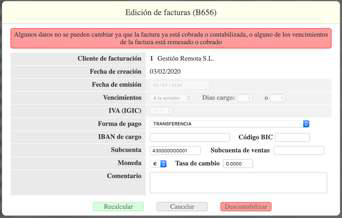

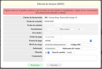

Si la factura NO está contabilizada pero SI está cobrada o tiene algún vencimiento cobrado, sólo podemos modificar
la forma de pago y los datos de la cuenta (IBAN, BIC, moneda…).
No podemos modificar la fecha de emisión ni los vencimientos ni eliminar la factura al estar total o
parcialmente cobrada.
Para validar los cambios pulsamos la opción recalcular; para obviar los cambios pulsamos la opción
cancelar.
Si la factura SI está contabilizada y además está cobrada o tiene algún vencimiento cobrado, sólo podemos modificar
cancelar.
Lo que sí podemos, en este caso, es descontabilizar la factura pulsando la opción descontabilizar

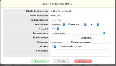

Si la factura NO está contabilizada y además NO está cobrada total o parcialmente, podemos modificar, no sólo la
forma de pago y los datos de la cuenta (IBAN, BIC, moneda…), sino la fecha de emisión y los vencimientos.
cancelar.
Además, podemos eliminar la factura ya que no tiene ningún vencimiento cobrado pulsando la opción
eliminar
