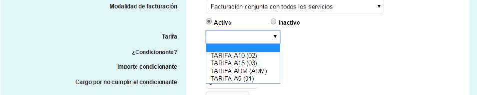

Uno de los últimos campos es el campo Tarifa. Si el cliente tiene ya una tarifa aplicada, ésta se visualiza en este
campo (con su código y descripción de la tarifa). Si el cliente no tiene ninguna tarifa aplicada, el campo aparece en
blanco. Desde este campo, que es desplegable, seleccionamos la tarifa que queremos aplicar al cliente y pulsamos
la opción Aceptar.
A partir de ese momento el cliente ya tiene asignada la tarifa que le hemos seleccionado.

Pulsamos la opción Editar. Accedemos a la pantalla con la ficha del cliente de servicio. En el campo desplegable
Tarifa seleccionamos otra tarifa y pulsamos la opción Aceptar para validar el cambio.
Tarifa seleccionamos la respuesta en blanco y pulsamos la opción Aceptar.
