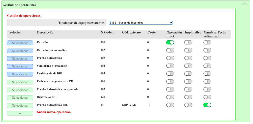

Desde el Menú principal, seleccionamos el botón Mantenimiento y a continuación el botón Gestión de operaciones.
Nos aparece el campo desplegable Tipologías de equipos existentes, que recoge la relación de todas las tipologías
de equipos dadas de alta ordenadas alfabéticamente.
Con el icono flecha selector negra de la derecha del campo, elegimos la tipología de equipo al que queremos asignar
una nueva operación con un precio. Pulsamos el botón Mostrar.
Accedemos al cuadro Operaciones existentes para la tipología de equipo seleccionada que, como su nombre
indica, recoge todas las operaciones que hemos dado de alta en nuestra empresa para la tipología de equipo que
hemos seleccionado. Para cada operación nos muestra su descripción, valor, código externo, coste e IVA (Igic).

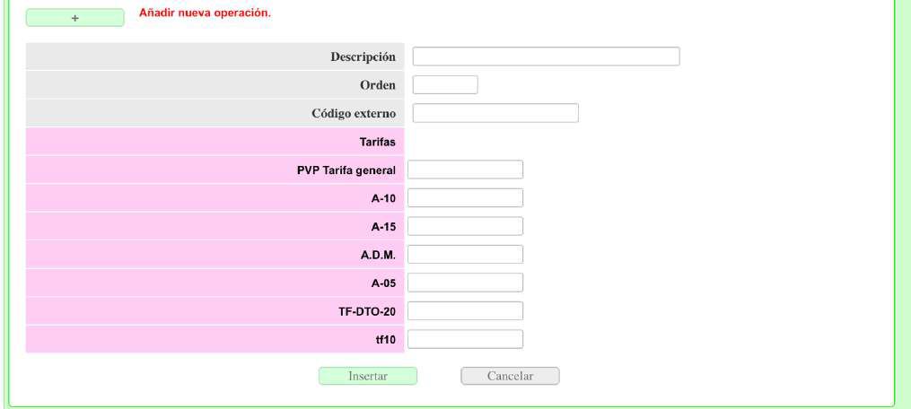

En la parte inferior está el icono signo más de Añadir nueva operación.
Lo pulsamos y accedemos a la ficha de una operación donde hay que introducir toda la información necesaria para
dar de alta dicha operación:
• campo descripción,
• campo orden: es la posición en la que la operación se visualiza en el teléfono del técnico
• campo código externo (para unión con ERPs),
• campos Tarifas con el precio de la operación para las distintas tarifas que tiene dadas de alta la empresa.
A la hora de fijar el precio final de una operación, en ausencia de tarifas, el sistema toma el precio incluido en el campo
PVP Tarifa general. Si hay tarifa asignada al cliente y precios en dicha tarifa, el sistema coge el precio indicado en
dicha tarifa.
Pulsamos el botón Insertar. Se ha dado de alta una nueva operación con su precio de la operación.
Para abortar esta operación, pulsamos el botón Cancelar.
