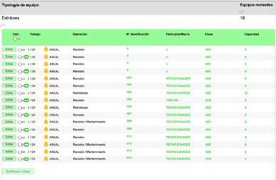

- de forma masiva, es decir, en un único proceso. Este proceso agiliza enormemente la
emisión de certificados individuales de varios o de todos los equipos de un trabajo.
En Ficha de la tarea / recuadro Modificar equipos realizados seleccionamos la tipología
de equipo de nuestro interés.
Pulsamos el icono flecha hacia para acceder a los equipos que hemos revisado en dicha
categoría de equipos. A continuación, desplazamos el selector situado a la izquierda de
cada uno de los equipos para los que queremos obtener un certificado individual; si
queremos obtener el certificado individual de todos los equipos revisados en esta categoría
desplazamos el selector Cert. situado en la cabecera del cuadro.
Pulsamos el botón Certificado unitario y obtenemos un único PDF con todos y cada uno de los
certificados individuales de los equipos seleccionados.
