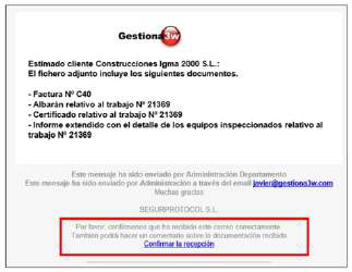

Si decidimos enviar la documentación con "confirmación de recepción", G3w enviará la documentación al cliente
con un mecanismo que detecta el momento en el que nuestro cliente "abre" el correo, por lo que la confirmación
se realiza de forma automática sin necesidad de que el cliente realice ninguna acción explícita. No obstante, es
posible que, en un 5% de los casos, el receptor tenga restringidos algunos permisos que impedirían esta
confirmación automática; por este motivo, hemos incorporado al texto del correo un enlace Confirmar recepción
que permitirá al cliente confirmar de forma explícita la recepción del correo; lógicamente, que el cliente lo pulse o
no, ya no dependerá de G3w sino exclusivamente de la voluntad del cliente. Si el cliente decide pulsar el enlace
Confirmar recepción, G3w mostrará al cliente una pantalla en donde podrá introducir un comentario relativo a la

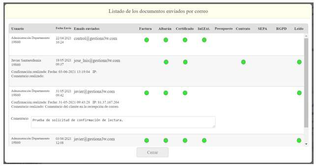

Una vez enviados los documentos, el icono azul de la derecha de la pastilla envío y visualización de documentos se
pone azul . Si pinchamos el icono avión azul accedemos a la ventana listado de documentos
enviados por correo que nos informa de qué documentos han sido enviados, por qué usuario, en qué fecha, a qué mail y
con qué comentarios.
El icono de la pastilla envío y visualización de documentos se pone verde con fondo gris
cuando el sistema detecte que no sólo se han enviado los documentos, sino que además
existe una confirmación de recepción por parte del cliente para cualquier envío realizado sobre dicho trabajo.
Si pinchamos sobre el icono avión verde sobre fondo gris accedemos a toda la información relativa a los envíos
realizados, incluyendo la información relativa a la confirmación (fecha de confirmación, IP del ordenador desde que se
realizó la lectura; e incluso, el nombre y comentario del cliente, en el caso en el que pulsara el enlace Confirmar
recepción).
