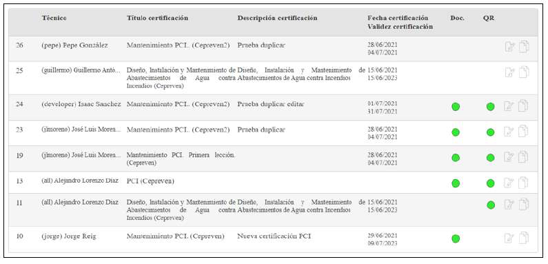

Pulsamos la opción Buscar o la opción cancelar para proseguir o no con el proceso de búsqueda. Se despliega una
ventana con un listado con todas las certificaciones que cumplen los patrones de búsqueda establecidos.
El listado nos ofrece la siguiente información: el código interno de la certificación, el usuario o técnico al que está asociada,
el título y descripción de la misma, la fecha de emisión y fecha de validez (si dispone de ella), si la certificación dispone de
fichero PDF asociado (columna Doc.) y si la certificación dispone de código QR asociado (columna QR).
Adicionalmente hay iconos:
• Icono papel con lápiz que nos permite editar la certificación para MODIFICAR o incluso para ELIMINAR la
certificación.
• Icono dos hojas apiladas que nos permite DUPLICAR o COPIAR dicha certificación para el mismo técnico o
para otro distinto. Debemos de tener presente que los campos de documento PDF asociado, enlace e imagen
“QR” son exclusivos para cada certificación, por lo que no se copiarán.
