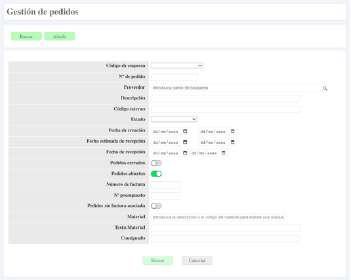

Para localizar un pedido pulsamos la opción Buscar en Menú principal / botón proveedores / botón gestión de pedidos.
Se abre una ventana en la que introducimos los patrones de búsqueda para localizar el pedido de nuestro interés:
• Campo Código de empresa. Podemos localizar pedidos para los diferentes códigos de empresa que tengamos
activados. Esta opción sólo está disponible si nuestra empresa tiene activado el “multiempresa”.
• Campo nº pedido: en ocasiones tecleamos directamente el nº de pedido a localizar para darle entrada.
• Campo proveedor: en muchas ocasiones nos interesa buscar todos los pedidos de un proveedor concreto. La
localización de los pedidos de un proveedor concreto puede llevarse también a cabo desde Menú principal /
botón proveedores / botón gestión de proveedores / proveedor / icono camión ; en este caso, G3w nos
ofrece la relación de los últimos 100 pedidos de este proveedor.
• Campo descripción: en muchas ocasiones nos puede interesar localizar un pedido por el texto que hemos
tecleado al darlo de alta para facilitar su identificación (por ejemplo, “extintores para la obra Avenida América 17”)
• Campo código externo del pedido.
• Campo estado: podemos localizar los pedidos en función de su estado. Por defecto, G3w se implementa con 4
estados: “en trámite”, “enviado”, “recepcionado parcial” y “recepcionado total”, aunque es posible dar de alta otros
desde Menú principal / botón mantenimiento / botón gestión de tablas / tabla estado pedidos proveedores.
Recordamos que somos nosotros los que cambiamos los estados de los pedidos para conocer el estado real de
cada pedido; no cambian de forma automática, tal y como se describe en el capítulo 2.5.1 del presente manual.
• Campo fecha de creación: nos permite localizar los pedidos en un intervalo de su fecha de creación. Por defecto
aparece el desde sin cargar y el hasta con la fecha de hoy.
• Campo fecha estimada de recepción. Nos permite localizar los pedidos que hayan sobrepasado su fecha
estimada de recepción y no hayan sido recibidos. Cuando un pedido a proveedor haya sobrepasado la fecha
estimada de recepción y no esté cerrado, el sistema lo presentará con el fondo en color rojo en la lista de pedidos.
• Campo fecha de recepción para localizar pedidos por su fecha de recepción (intervalo de fechas). Como
sabemos, un pedido puede ser recepcionado de forma parcial, luego tener varias fechas de recepción. Este filtro
muestra aquellos pedidos que hayan sido recepcionados total o parcialmente en el rango de fechas indicado.
• Selector pedidos cerrados: podemos realizar la búsqueda de todos los pedidos “cerrados”, es decir de aquellos
pedidos para los que hemos recibido todo el material. Cuando el sistema detecta que hemos recibido todos los
ítems de un pedido y les hemos ido dando entrada, el pedido se cierra de forma automática. No obstante, como
veremos más adelante, el sistema nos va a permitir cerrar manualmente un pedido, aunque no hayamos recibido
todo el material (por ejemplo, si el proveedor nos llama y nos informa que no nos va a poder enviar todo y nosotros
no queremos tener abierto ese pedido).
• Selector pedidos abiertos: podemos buscar todos los pedidos “abiertos”, es decir, de aquellos pedidos para los
que o no hemos recibido nada o aún nos faltan materiales por recibir. Esta opción viene marcada por defecto.
Si marcamos o desmarcamos estos 2 selectores, estaremos realizando la búsqueda de todos los pedidos.
• Campo número de factura: podemos realizar la búsqueda de todos los pedidos asociados a una factura. Las
facturas que nos llegan del proveedor pueden incluir un pedido, varios pedidos o ningún pedido (por ejemplo, la
factura de la luz, servicio para el que no hemos pasado ningún pedido a la compañía eléctrica). Por el contrario,
un pedido no puede tener varias facturas.
Campo Nº presupuesto al que está asociado el pedido.
• Selector Pedidos sin factura consignada para localizarlos pedidos todavía no incluidos en una factura proveedor.
• Campo Material. Podemos localizar aquellos pedidos que incluyan un material concreto.
• Campo consignado: podemos buscar aquellos pedidos con alguna especificidad concreta que hayamos
indicamos al darlo de alta (pedido destinado a la realización de un trabajo concreto, de una obra, de un cliente…)
Pulsamos la opción buscar para proseguir con la búsqueda y la opción cancelar para abortar el proceso de búsqueda.
