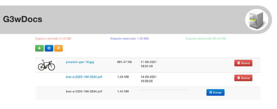

Una vez localizado el cliente de facturación pulsamos la opción Documentos situada en la botonera de la derecha de la
pantalla. Accedemos a la ventana G3w docs.
A continuación, pulsamos el botón añadir documentos; se nos abre el disco duro y seleccionamos el documento a subir
(con un máximo de 30 megas). Pulsamos el botón enviar de la derecha del archivo para que se suba al área de clientes.
Una vez subido al área de clientes nos aparece la fecha del envío del documento y el icono borrar por si queremos eliminar
dicho documento cuando lo estimemos oportuno.
Cuando queremos añadir varios documentos tenemos dos posibilidades: o pulsar el botón enviar de la derecha de cada
uno de los documentos a subir o pulsar el botón comenzar el envío de la cabecera que sube varios documentos a la vez.
Si pulsamos el icono cancelar envío podemos abortar el proceso.
