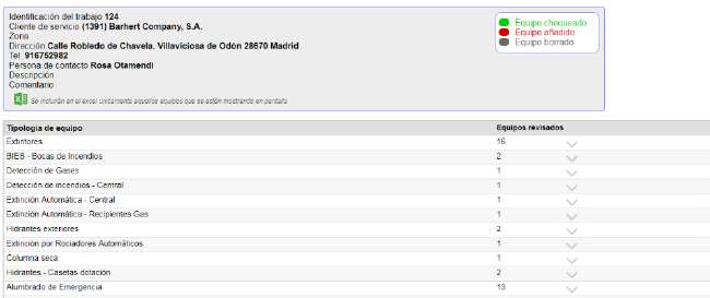

Pulsamos el recuadro y accedemos a una pantalla con 2 partes:
• La parte superior que recoge la información del trabajo seleccionado; concretamente, con el nº del trabajo, el
cliente de servicio, su dirección, zona, teléfono de contacto, descripción y comentario.
Tenemos la posibilidad de pulsar el icono Excel para obtener un fichero Excel con todos los equipos de una
tipología concreta correspondientes al trabajo seleccionado y los trabajos pertenecientes a la estructura arbórea
de dicho trabajo (trabajo principal y dependientes).
Esta parte superior también recoge el código de colores que describe el estado de los distintos equipos incluidos
en el trabajo:
- código verde para indicar que se trata de equipos chequeados,
- código rojo para indicar que se trata de equipos añadidos por el técnico durante la realizado
del trabajo,
- código gris para indicar que se trata de equipos borrados por el técnico

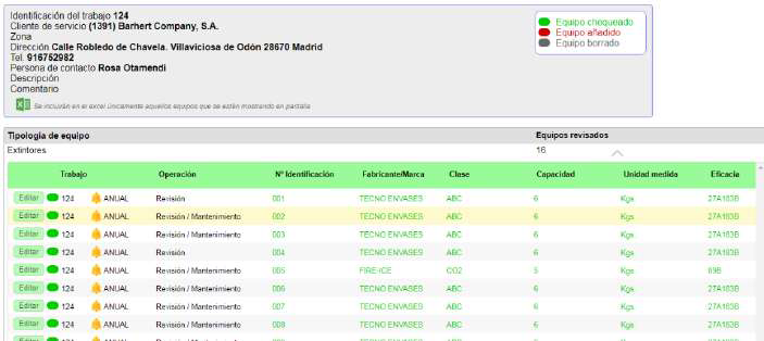

• La parte inferior con un cuadro que recoge, para cada tipología de equipo, el número de equipos revisados.
Así mismo, al desplegar el icono flecha hacia abajo situado a la derecha de cada tipología, podemos acceder
a una pantalla que nos da, para cada equipo, la siguiente información: nº de trabajo (el nº de trabajo en el que
se ha realizado ese equipo dentro de la estructura arbórea del trabajo seleccionado), el tipo de trabajo (anual,
aviso…), la operación realizada al equipo, los campos que definen al equipos (nº de identificación, marca. clase,
capacidad…) y los campos que hayamos definido en los chequeos de la tipología del equipo a la que pertenece
dicho equipo. Como hemos dicho en el punto anterior, tenemos la posibilidad de obtener un fichero Excel con
todos los equipos de una tipología concreta correspondientes al trabajo seleccionado y los trabajos
pertenecientes a la estructura arbórea de dicho trabajo (trabajo principal y dependientes) pulsando el icono
Excel del cuadro superior de la pantalla.
En la parte izquierda de cada equipo, encontramos el recuadro editar que nos permite acceder a la ficha
completa del equipo, tal y como la ha cumplimentado el técnico durante el trabajo, para modificar cualquier
elemento de identificación del equipo o del chequeo del mismo.
Seleccionamos los equipos para los que queremos introducir algún cambio pulsando el recuadro Editar.
Podemos modificar la operación realizada al equipo, así como cualquier elemento de identificación del equipo
o de su chequeo. Pulsamos la opción actualizar para proceder a conservar los cambios que hemos introducido,
la opción cancelar para abortar el proceso de modificación, la opción certificado para emitir el albarán de
forma unitaria y la opción eliminar para eliminar el equipo seleccionado. Lo que nunca podremos será eliminar
ningún equipo de un trabajo si dicho trabajo está ya facturado.

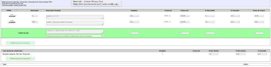

Vamos a ver cómo podemos proceder a modificar los materiales y los recursos. Pulsamos Ficha de la tarea/
opción asignar precios al trabajo. Accedemos a la ventana Mantenimiento de materiales, operaciones y
descuentos de la orden de trabajo xxx. Esta ventana tiene 3 cuadros:
• el superior que presenta los materiales que el técnico ha utilizado durante la realización del trabajo. Para
cada material, nos muestra su código, su ordenación (es el orden en el que el material va a aparecer en el
albarán), su descripción, las unidades que se han empleado en la realización del trabajo, el precio anterior,
su precio unitario, el % de descuento unitario, el % de comisión y el precio de compra.

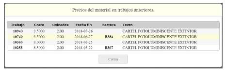

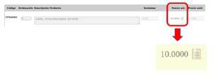

La información del precio anterior nos puede ser de utilidad para valorar si el importe a facturar al cliente
es adecuado o no. A la derecha de cada precio anterior encontramos el icono report. Si lo pulsamos se
abre una ventana que nos muestra los precios de ese producto/operación en los últimos 10 trabajos
realizados anteriormente.
Para cada importe, G3w nos informa que la identificación del trabajo (desde el que podemos acceder a la
"ficha del trabajo" correspondiente), el importe y las unidades que utilizamos, la fecha de finalización del
trabajo, el número de factura correspondiente si procede (a la que podemos acceder tras pulsar el nº) y la
descripción del producto en el momento de la venta.
• el inferior que presenta los recursos que el técnico ha empleado durante la realización del trabajo. Para
cada operación, nos muestra su descripción, las unidades utilizadas durante la realización del trabajo, su
precio unitario, el % de descuento unitario y el % de comisión (en el caso de haberla asignado al comercial
asociado al trabajo).
• un cuadro con el sumatorio del importe total del trabajo (sumatorio de materiales y operaciones)

opción Modificar precios de materiales
En cuanto a las operaciones sólo podemos modificar las operaciones, concretamente su precio y el descuento de
cada una de ellas. Introducimos los nuevos valores en el campo precio unidad, en el campo % Dto Unidad y en
el campo % comisión. Pulsamos la opción la opción Modificar precios de operaciones para validar los cambios.
En operaciones no podemos añadir nuevas actuaciones, ya que las operaciones se hacen sobre los equipos. La
solución sería hacer un trabajo dependiente tal y como se explica en el capítulo 5 del presente manual.
