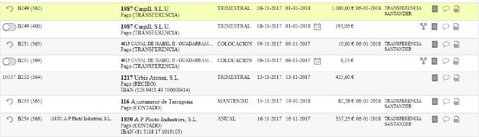

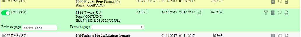

¿Cómo podemos marcar como “cobrado” un vencimiento no remesado?
Localizamos el vencimiento en Menú principal / botón Facturación / botón gestión de vencimientos. En la
columna Sel encontramos un selector. Si lo desplazamos a la derecha la fila de dicho vencimiento se pone de color
verde la fila. E inmediatamente se desdobla una ventana que nos pide introducir la fecha de pago (cuando nos
pagó el cliente) y la forma de pago, que no tiene porqué coincidir con la de la factura. Pulsamos la opción Continuar
y se da el vencimiento como “cobrado”.
Hacemos un inciso para informar que nosotros podemos hacer la gestión de las formas de pago. Podemos
dar de alta y modificar las formas de pago de nuestro interés, tal y como se describe en el apartado 1.6.6.
del presente manual.
En este momento, en la primera columna, en lugar de aparecer el icono selector aparece el icono flecha circular
hacia la izquierda.
Si nos interesa podemos además generar un recibo de pago tal y como se escribe en el capítulo 1.6.1.- (imprimir
un recibo de un vencimiento).

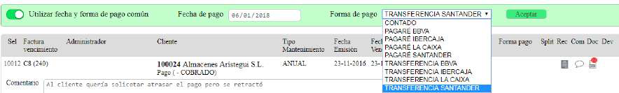

¿Cómo podemos marcar como “cobrado” varios vencimientos a la vez?
Existe un proceso que nos permite marcar como “cobrados” varios vencimientos a la vez siempre que compartan la misma
fecha y forma de pago. Es una necesidad muy habitual de nuestra oficina cuando, tras revisar los extractos bancarios para
ver el estado de los clientes, quiere marcar como “cobrados” todos los vencimientos de los extractos que estén ya cobrados.
Localizamos los vencimientos susceptibles de ser marcados como “cobrados” en Menú principal / botón
Facturación / botón gestión de vencimientos atendiendo a distintos criterios de búsqueda (descrito en el apartado
1.2.1). Pulsamos el botón mostrar.
Accedemos a la pantalla de vencimientos seleccionados. En el cuadro verde Utilizar fecha y forma de pago común
desplazamos el selector hacia la derecha. En este momento, se activa una ventana que nos solicita la fecha de
pago en la que queremos dar por cobrados los vencimientos y la forma de pago (contado, pagaré o transferencia
de las distintas entidades bancarias con las que trabajamos...).
Una vez tecleados los datos comunes a todos los vencimientos que vamos a marcar como “cobrados” (fecha y
forma de pago), seleccionamos les vencimientos a marcar desplazando hacia la derecha el selector situado a la
izquierda de cada uno de dichos vencimientos. Pulsamos la opción aceptar del cuadro verde o la opción Continuar
del final de la ventana. Todos los vencimientos seleccionados se marcarán como cobrados usando la misma fecha
y forma de pago del cuadro verde.
En este momento, se ha actualizado la información de la pantalla de vencimientos. En primer lugar, en la columna
forma de pago se refleja la forma de pago de los vencimientos marcados como cobrados. En segundo lugar, en la
columna sel de dichos vencimientos el icono selector se ha transformado en el icono flecha circular hacia la
izquierda, indicando que dichos vencimientos están cobrados.

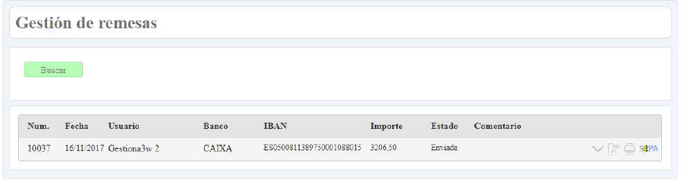

COBRAR UN VENCIMIENTO “REMESADO” (CAMBIO DE ESTADO “NO COBRADO” A “COBRADO”)
En este apartado vamos a ver cómo se marcan como “cobrados” los vencimientos “remesados”, es decir, aquellos
vencimientos cuya forma de pago es la de recibo bancario. Los vencimientos “remesados” se localizan fácilmente porque
en la columna sel de la ventana de vencimientos tienen un número que indica la remesa en la que están incluidos.
Dado que son las remesas lo que cobramos, el vencimiento se dará por “cobrado” de forma automática cuando demos por
cobrada la remesa. El proceso se describe en el capítulo 2.5.2.- (modificar el estado de una remesa de “enviada” a
“cobrada”).
Por cierto, si pulsamos sobre el número de la columna sel de la ventana de vencimientos accedemos a la ventana de
gestión de remesas descritas en el mencionado capítulo.

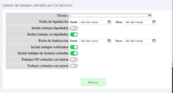

Pulsamos Menú principal / botón técnicos / botón trabajos cobrados en efectivo.
Accedemos a una ventana desde la que podemos seleccionar, de entre todos los trabajos cobrados en efectivo por
los técnicos de nuestra empresa, aquellos que cumplan una serie de filtros. La ventana listado de trabajos
cobrados por los técnicos con los siguientes campos:
• campo desplegable técnico. Seleccionamos el técnico cuyos trabajos queremos liquidar
• campo desde/hasta fecha de liquidación. Seleccionamos los trabajos por fecha de liquidación.
Evidentemente sólo es útil cuando estamos consultando trabajos liquidados
• selector incluir trabajos liquidados. Marcamos esta opción si estamos consultando trabajos que hemos
liquidado.
• selector incluir trabajos no liquidados. Es la opción por defecto, ya que cuando hacemos una liquidación
lo que nos importa son los trabajos no liquidados
• campo desde/hasta fecha de finalización. Seleccionamos las fechas cuyos trabajos queremos liquidar
(por ejemplo, hasta la semana pasada)
• selector incluir trabajos verificados. Marcamos esta opción cuando queremos liquidar sólo aquellos
trabajos que ya se han verificado
• selector incluir trabajos de facturas cobradas. Marcamos esta opción si queremos incluir trabajos de
facturas ya cobradas.
• selector trabajos NO cobrados con tarjeta
• selector trabajos cobrados con tarjeta de forma que no será necesario pedir el dinero al técnico
Ponemos un ejemplo, si queremos liquidar los trabajos de un técnico buscaremos los trabajos de ese técnico
que estén “no liquidados”. Otro ejemplo, si queremos saber todo lo que nos falta por liquidar dejaríamos todos
los campos en blanco y activaríamos el selector incluir trabajos no liquidados.
Pulsamos la opción mostrar.
Se nos despliega un listado de todos los trabajos que cumplen los filtros introducidos (en el ejemplo, el listado de
todos los trabajos no liquidados…).

Desde esta ventana podemos hacer estas 3 operaciones: liquidar uno o varios trabajos, facturar un trabajo y marcar
un vencimiento como cobrado.
- Si el técnico sólo ha cobrado el trabajo, desde esta ventana haríamos las 3 operaciones: liquidar los trabajos,
luego facturarlos y finalmente marcar el vencimiento como cobrado.
- Si el técnico ha cobrado y facturado el trabajo, desde esta ventana sólo haríamos 2 operaciones: liquidar los
trabajos y marcar el vencimiento como cobrado.
Vamos a ver estas 3 operaciones:
• liquidar uno o varios trabajos. Marcamos todos aquellos trabajos que queremos liquidar gracias al selector
liquidar. Pulsamos la opción liquidar para validar el proceso. Nos sale una ventana que nos solicita la
confirmación de los trabajos a liquidar, indicándonos el importe de la liquidación. Al confirmarlo, la opción
liquidar cambia a la opción imprimir liquidación que nos saca un pdf con los trabajos que se han
liquidado al técnico y el importe total a modo de resguardo

desde la que podemos marcar el vencimiento como cobrado. Desplazamos hacia la derecha
el selector de la columna Sel; la fila del vencimiento se pone de color verde e inmediatamente
se desdobla una ventana que nos pide introducir la fecha de pago (la del día en curso en la
que hemos recibido el dinero del técnico) y la forma de pago (al contado). Pulsamos la opción
Continuar y se da el vencimiento como “cobrado”. En este momento, en la primera columna,

Localizamos la remesa que contiene el recibo devuelto en Menú principal / botón Facturación / botón
gestión de remesas. Podemos buscarla pulsando la opción Buscar e introduciendo los criterios de
búsqueda pertinentes (nº de remesa, comentario, estado, fecha de creación, fecha de envío, fecha de cobro,
nº de vencimiento o IBAN de la remesa) o localizando la remesa en el cuadro Gestión de remesas que
aparece en pantalla con las últimas 100 remesas.
Una vez localizada la remesa, con el icono flecha invertida desplegamos todos los vencimientos incluidos
en dicha remesa. Localizamos el vencimiento que queremos extraer de la remesa y pulsamos el icono caja
flecha abierta situado a la derecha de dicho vencimiento. Confirmamos la operación tras pulsar la opción
Aceptar.
