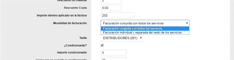

En primer lugar, tenemos que indicar que ese cliente de facturación puede realizar la facturación conjunta de todos
sus servicios. Para ello, seleccionamos en cada uno de sus clientes de servicio la opción de la facturación agrupada
con todos los servicios. Desde el Menú principal / botón Clientes / clientes de servicio / opción editar activamos
la casilla Modalidad de facturación Facturación conjunta con todos los servicios.

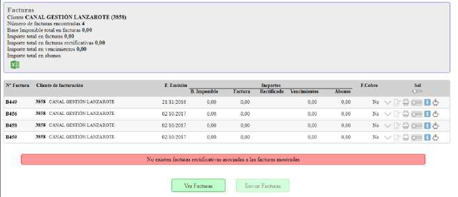

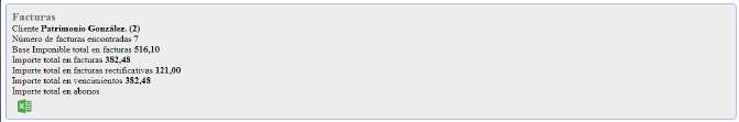

Si queremos consultar la factura que acabamos de generar, vamos al Menú principal / botón Facturación / opción
Edición de facturas. Seleccionamos el cliente de facturación concreto en el campo desplegable cliente de
facturación y pulsamos la opción Editar.
Se abre una ventana con todas las facturas de dicho cliente de facturación que cumplen los criterios de consulta.
Para cada factura, la información facilitada es: el cliente de facturación, la fecha de emisión de la misma, los
importes de la misma (base imponible, importe de factura, rectificado, vencimientos, abonos) y la fecha de cobro
(en el caso en el que ya la hayamos cobrado).

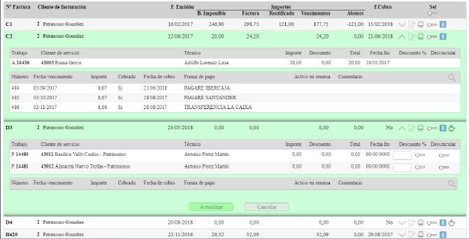

En la parte derecha de cada factura encontramos el icono flecha. Si pulsamos este icono, se abre una ventana que
incluye todos los trabajos agrupados en la factura. Para cada trabajo, el sistema nos informa del número de trabajo,
cliente de servicio, técnico asignado, importe, descuento, impuesto, total, fecha fin y el descuento.

Si al dar de alta cada hotel (cliente de servicio) seleccionamos en el campo desplegable Modalidad de facturación
la opción facturación conjunta con todos los servicios, cuando generemos la factura de los trabajos pendientes
de la cadena de hoteles (cliente de facturación) obtendremos 1 factura que contendrá los 6 trabajos.
Si, por el contrario, al dar de alta cada hotel (cliente de servicio) seleccionamos en el campo desplegable Modalidad
de facturación la opción facturación individual y separada del resto de servicios, cuando generemos la factura
de los trabajos pendientes de la cadena de hoteles (cliente de facturación) obtendremos 3 facturas, una por cliente
de servicio; cada factura tendrá 2 trabajos.
Podemos optar por una situación intermedia, en la que definamos 2 hoteles con facturación conjunta y el tercero
con facturación individual. Cuando generemos la factura de los trabajos pendientes de la cadena de hoteles (cliente
de facturación) obtendremos 2 facturas, una con 4 trabajos y otra con 2 trabajos.
