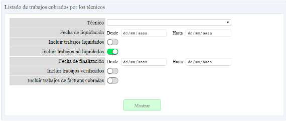

Cómo facturar un trabajo desde la propia liquidación.
Pulsamos Menú principal / botón técnicos / botón trabajos cobrados en efectivo.
Accedemos a una ventana desde la que podemos seleccionar, de entre todos los trabajos cobrados en efectivo por
los técnicos de nuestra empresa, aquellos que cumplan una serie de filtros. La ventana listado de trabajos
cobrados por los técnicos con los siguientes campos:
• campo desplegable técnico. Seleccionamos el técnico cuyos trabajos queremos liquidar
• campo desde/hasta fecha de liquidación. Seleccionamos los trabajos por fecha de liquidación.
Evidentemente sólo es útil cuando estamos consultando trabajos liquidados
• selector incluir trabajos liquidados. Marcamos esta opción si estamos consultando trabajos que hemos
liquidado.
• selector incluir trabajos no liquidados. Es la opción por defecto, ya que cuando hacemos una liquidación
lo que nos importa son los trabajos no liquidados
• campo desde/hasta fecha de finalización. Seleccionamos las fechas cuyos trabajos queremos liquidar
(por ejemplo, hasta la semana pasada)
• selector incluir trabajos verificados. Marcamos esta opción cuando queremos liquidar sólo aquellos
trabajos que ya se ha verificado
• selector incluir trabajos de facturas cobradas. Marcamos esta opción si queremos incluir trabajos de
facturas ya cobradas.
Ponemos un ejemplo, si queremos liquidar los trabajos de un técnico buscaremos los trabajos de ese técnico
que estén “no liquidados”. Otro ejemplo, si queremos saber todo lo que nos falta por liquidar dejaríamos todos
los campos en blanco y activaríamos el selector incluir trabajos no liquidados.
Pulsamos la opción mostrar.
Se nos despliega un listado de todos los trabajos que cumplen los filtros introducidos (en el ejemplo, el listado de
todos los trabajos no liquidados…). Para cada uno de ellos vemos las siguientes columnas:
• columna identificación de trabajo:
- tipo de trabajo: P (de periódico), A (aviso), D (dependiente)
- nº de trabajo. si lo pinchamos accedemos a la Ficha del trabajo directamente
- subtipo de trabajo (anual, trimestral … instalación, correctivo…)
• columna cliente de servicio: su nº (desde el que se puede acceder a la ficha del cliente) y su nombre
• columna fecha: es la fecha en la que se ha finalizado el trabajo
• columna técnico: el técnico que ha realizado el trabajo
• columna nº de factura que puede contener 2 cosas:
- el botón verde facturar si el trabajo no está facturado. Desde dicho botón podemos facturar
inmediatamente el trabajo una vez que hemos recibido el dinero del técnico
- el nº de la factura si el trabajo ya está facturado.
• columna facturado: nos da el importe de la factura si el trabajo está ya facturado.
• columna trabajo: nos da el importe del trabajo, lo que el sistema ha calculado que le debemos facturar al
cliente.
• columna cobrado: nos indica la cantidad que nuestro técnico ha cobrado. Lo normal es que lo cobrado
coincida con el importe del trabajo; de esta forma, no habría que verificar los precios porque se supone
que están bien introducidos. Puede aparecer la cantidad en rojo cuando el importe cobrado es inferior al
importe de la factura, del trabajo.
• selector verificado: nos permite dar por verificado el trabajo desde esta misma pantalla sin necesidad de
localizar la ficha del trabajo.
• selector liquidar: nos permite dar por liquidado un trabajo.
Desde esta ventana podemos hacer estas 3 operaciones: liquidar uno o varios trabajos, facturar un trabajo y marcar
un vencimiento como cobrado.
- Si el técnico sólo ha cobrado el trabajo, desde esta ventana tendríamos haríamos las 3 operaciones:
liquidar los trabajos, luego facturarlos y finalmente marcar el vencimiento como cobrado.
- Si el técnico ha cobrado y facturado el trabajo, desde esta ventana sólo haríamos 2 operaciones: liquidar
los trabajos y marcar el vencimiento como cobrado.
Vamos a ver estas 3 operaciones:
• liquidar uno o varios trabajos. Marcamos todos aquellos trabajos que queremos liquidar gracias al selector
liquidar. Pulsamos la opción liquidar para validar el proceso. Nos sale una ventana que nos solicita la
confirmación de los trabajos a liquidar, indicándonos el importe de la liquidación. Al confirmarlo, la opción
liquidar cambia a la opción imprimir liquidación que nos saca un pdf con los trabajos que se han
liquidado al técnico y el importe total a modo de resguardo
• facturar un trabajo. Pulsamos el botón verde facturar del trabajo que queremos facturar. El sistema nos

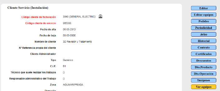

En Menu general / botón Clientes / Cliente de servicio localizamos el cliente de servicio al que queremos emitir
la factura del trabajo hecho previamente a la implantación.
Sabemos que en G3w toda factura procede de un albarán y todo albarán de un trabajo. Por este motivo, tenemos
que “reconstruir” el trabajo previamente hecho.

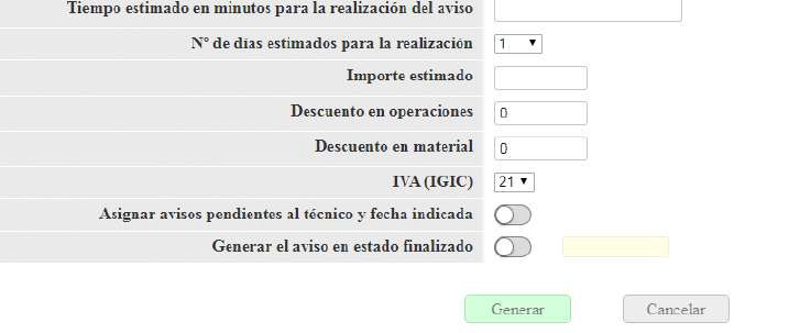

Generamos un aviso en Cliente de servicio / botón Aviso.
Accedemos a la pantalla de generación de avisos donde introducimos toda la información necesaria para darlo de
alta (descrito en el Manual G3w y la gestión de trabajos).
Seleccionamos el último campo Generar el aviso en estado finalizado para que el trabajo que se genere ya en
estado finalizado (caja de trabajo en color amarillo).

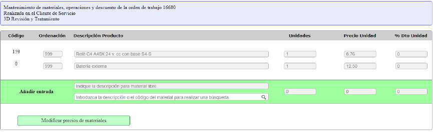

El trabajo se ha generado ya en estado finalizado. Como realmente no hemos hecho el trabajo, el albarán nos saldrá
en blanco. Tenemos que introducir manualmente todos los costes asociados al trabajo. En Ficha del trabajo / botón
asignar precios al trabajo tecleamos los recursos, materiales… (bien seleccionándolos del almacén o bien
escribiéndolos como texto libre) para que el albarán incluya los datos del trabajo.

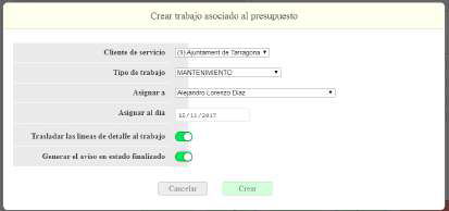

Una vez creado el presupuesto, y si el cliente lo acepta, podemos generar un trabajo desde dicho presupuesto.
Concretamente, podemos generar un trabajo tipo aviso desde Ficha de presupuesto / botón aviso (situado en la
parte inferior de la ficha del presupuesto).
Accedemos a una pantalla en la que tenemos que introducir la información necesaria para crear dicho trabajo
(cliente de servicio, tipo de trabajo, técnico al que se le asigna el trabajo, día al que se le asigna, …). Si

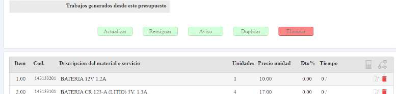

seleccionamos el campo de chequeo Trasladar las líneas de detalle al trabajo, habremos, como su nombre indica,
trasladado los ítems de materiales y servicios del presupuesto al trabajo asociado; de esta forma, el técnico al que
hayamos asignado el trabajo, sólo tendrá que hacer el trabajo físico; no tendrá que añadir ni extras ni materiales,
ya que todas las líneas de presupuesto ya están metidas en el trabajo asignado.
Cuando el técnico finalice el trabajo, nuestra empresa no tendrá más que facturarlo desde Ficha de trabajo / botón
Facturar, tal y como se describe en el apartado 1.1.1. del presente manual.
