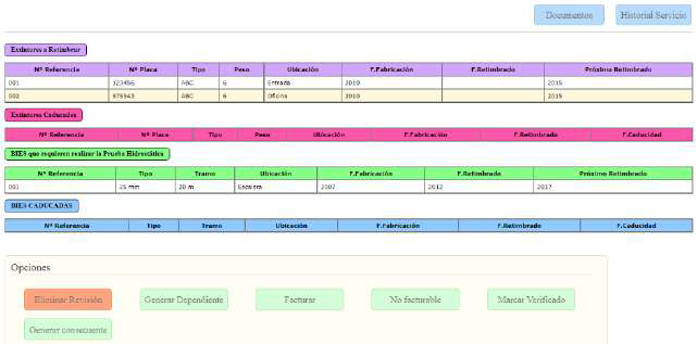

En este momento podríamos facturar ya el trabajo desde ficha del trabajo / botón Facturar (en la parte inferior de
la ficha).

Finalmente podemos proceder a facturar el trabajo desde ficha del trabajo /botón Facturar (“trabajo facturado” /
cajita de color rosa). Se abre una ventana en la que tenemos que confirmar ciertos datos asociados a la factura
que estamos creando con el fin de evitar posibles errores. Los datos que se muestran en pantalla se obtienen por
defecto del correspondiente cliente de facturación:
