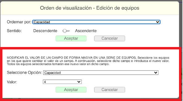

Modificación El Valor De Un Campo Concreto De Forma Masiva Para Una Serie De Equipos
Podemos modificar el valor de un campo concreto de forma masiva para una serie de equipos de un cliente.
Para ello seleccionamos la opción Editar equipos de un cliente de servicio. Se abre una ventana con el inventario de
equipos del cliente, agrupado por tipología de equipos. Elegimos la tipología de nuestro interés y pulsamos el icono flecha
invertida de su derecha para acceder a todos los equipos de esa tipología que tiene ese cliente.
Seleccionamos todos los equipos en los que queremos cambiar el valor de un campo desplazando el selector Sel de su
izquierda. A continuación, pulsamos en la cabecera del cuadro la descripción del campo para el que queremos realizar
el cambio masivo. Se despliega una ventana con un mensaje. En la parte inferior de esta ventana confirmamos el campo
para el que queremos hacer la modificación (campo Seleccione opción) e introducimos el valor que queremos aplicar a
todos los equipos seleccionados (campo valor).

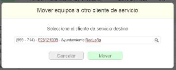

Localizamos el equipo de nuestro interés. Desplazamos el botón selector de su izquierda. A continuación, pulsamos
la opción mover de la parte inferior de la pantalla.
Se abre una ventana en la que introducimos el cliente de servicio al que queremos mover el equipo. En el campo
Seleccione el cliente de servicio destino introducimos el patrón de búsqueda de dicho servicio. Lo seleccionamos
y pulsamos la opción mover. En este mismo momento, el o los equipos seleccionados se asignan al nuevo servicio.
