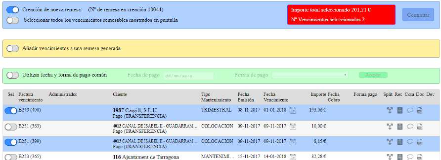

CREACIÓN DE UNA REMESA
Para generar una remesa debemos, en primer lugar, seleccionar los vencimientos que van a formar parte de ella y, a
continuación, crear la remesa.
Para seleccionar los vencimientos que van a formar parte de la remesa, preseleccionamos todos los vencimientos que
nos pueden interesar (que son los que cumplan unos criterios de búsqueda concretos) y terminamos seleccionando,
de todos estos vencimientos, aquellos que realmente queremos incluir en la nueva remesa.

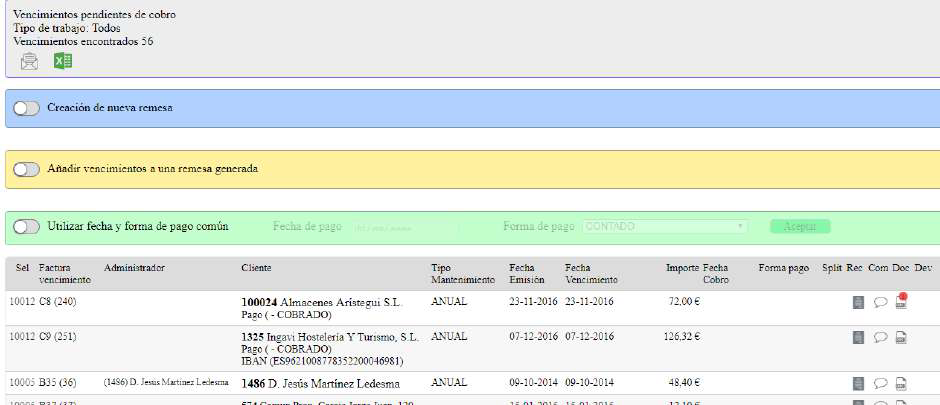

Preselección de los vencimientos.
La preselección de vencimientos la hacemos desde Menú principal / botón facturación / botón gestión de
vencimientos. Introducimos los datos pertinentes en los criterios de búsqueda que nos permitan localizar y
preseleccionar los vencimientos que queremos incluir en la nueva remesa:
