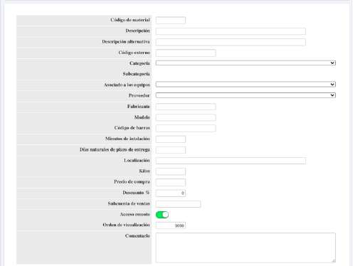

Pulsamos Menú principal / botón Almacén / botón Gestión de materiales / botón añadir.
Se abre una ventana donde podemos introducir la información relativa al producto que queremos dar de alta (precios,
stocks…). Este proceso se describe al detalle en el Manual G3w y la gestión de almacenes. Sin embargo, vamos a repetir
la parte relativa a la asignación de precios.
Esta ventana tiene 3 partes:
• parte gris donde vamos a teclear los datos genéricos del producto que vamos a añadir (código de material,
descripción, código externo, la categoría y subcategoría, el equipo al que está asociado, el proveedor, el
fabricante, el modelo, el código de barras, los minutos de instalación, los días naturales de entrega, la localización,
los kilos, el precio de compra, la subcuenta de ventas, el acceso remoto, orden de visualización, comentarios…),
tal y como se describe en el Manual G3w y la gestión de almacenes
