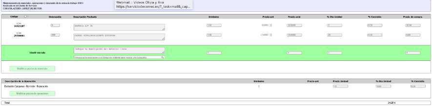

Vamos a ver el proceso, vamos a ver cómo podemos proceder a modificar los precios y/o descuentos de los materiales y
los recursos utilizados durante la realización de un trabajo. Pulsamos Ficha de la tarea/ opción asignar precios al trabajo.
Accedemos a la ventana Mantenimiento de materiales, operaciones y descuentos de la orden de trabajo xxx. Esta
ventana tiene 3 cuadros:
• el superior que presenta los materiales que el técnico ha utilizado durante la realización del trabajo. Para cada
material, nos muestra su código, su ordenación (es el orden en el que el material va a aparecer en el albarán), su
descripción, las unidades que se han empleado en la realización del trabajo, el precio anterior, su precio unitario,
el % de descuento unitario, el % de comisión y su precio de compra.
La información del precio anterior nos puede ser de utilidad para valorar si el importe a facturar al cliente es
adecuado o no. A la derecha de cada precio anterior encontramos el icono report. Si lo pulsamos se abre una
ventana que nos muestra los precios de ese producto/operación en los últimos 10 trabajos realizados
anteriormente. Para cada importe, G3w nos informa que la identificación del trabajo (desde el que podemos
acceder a la "ficha del trabajo" correspondiente), el importe y las unidades que utilizamos, la fecha de finalización
del trabajo, el número de factura correspondiente si procede (a la que podemos acceder tras pulsar el nº) y la
descripción del producto en el momento de la venta.
• el inferior que presenta los recursos que el técnico ha empleado durante la realización del trabajo. Para cada
operación, nos muestra su descripción, las unidades utilizadas durante la realización del trabajo, su precio anterior,
su precio unitario, el % de descuento unitario t el % de comisión.
• un cuadro con el sumatorio del importe total del trabajo (sumatorio de materiales y operaciones)
Introducimos los nuevos valores en el campo precio unidad y en el campo % Dto Unidad del material o recurso de nuestro
interés y pulsamos la opción la opción Modificar precios de operaciones para validar los cambios.
