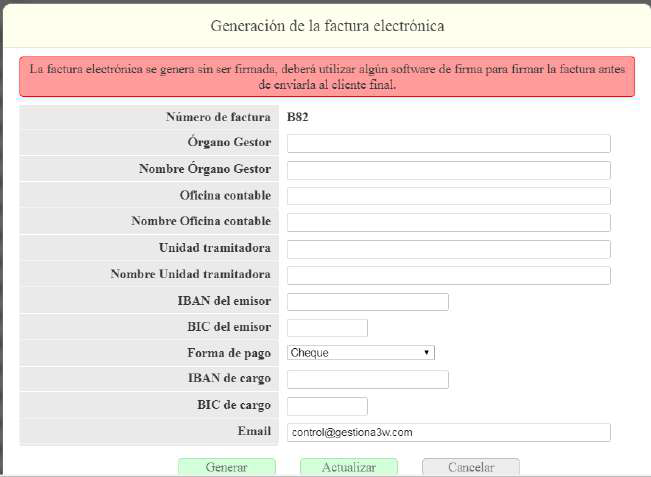

A continuación, pulsamos el icono factura electrónica situado a la derecha de la factura. Nos sale la pantalla
Generación de la factura electrónica.
Esta ventana tiene los siguientes campos:
• campo número de factura: es el número de factura que acabamos de seleccionar
• campo Órgano gestor, campo Nombre Órgano gestor, campo Oficina contable, campo nombre
oficina contable, campo Unidad tramitadora y campo nombre unidad tramitadora: requeridos para
poder emitir una factura electrónica a las Administraciones públicas. Estos campos se cargan por defecto
con los valores establecidos en el cliente en cuanto se realiza una factura.
Estos campos se heredan del cliente de facturación correspondiente, o del cliente de servicio si fueran
distintos, si bien, pueden ser modificados durante la generación de la factura electrónica.
Con posterioridad podemos modificarlos y validarlos desde la opción actualizar.
• campo IBAN del emisor: es el nº de cuenta de nuestra empresa, el que se va a utilizar en la factura
electrónica.
Una vez que lo introduzcamos por primera vez, este nº se queda grabado en el sistema para las
siguientes emisiones de facturas electrónicas; si bien, siempre tendremos la posibilidad de modificarlo
desde esta ventana.
• campo BIC del emisor: es el BIC de nuestra empresa, el que se va a utilizar en la factura electrónica.
desde esta ventana.
• campo seleccionable forma de pago: seleccionamos la forma de pago que nuestro cliente va a utilizar
para abonarnos dicha factura electrónica.
• campo IBAN de cargo: es el nº de cuenta de nuestro cliente.
Este campo es obligatorio si la forma de pago seleccionada es la de “recibo”.
Podemos modificarlo, si lo consideramos necesario, a la hora de generar la factura electrónica.
• campo BIC de cargo: es el BIC de nuestro cliente.
• campo email: es la dirección de correo a la que vamos a enviar el fichero con la factura electrónica
Para generar la factura electrónica pulsamos la opción generar. El sistema envía automáticamente el fichero XML
correspondiente a dicha factura a la cuenta de correo que hemos introducido en el campo email.
Tal y como leemos en el aviso que aparece en esta pantalla, la factura electrónica se genera sin ser firmada, por lo
que el sistema nos insta a “utilizar algún software de firma para proceder a la firma de la misma antes de enviarla al
cliente final”.

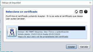

A continuación, pulsamos el botón “Firmar fichero.” El programa localiza los Certificados Digitales almacenados
en nuestro ordenador y nos propone que seleccionemos aquel Certificado con el que queremos firmar la factura
electrónica. Lógicamente, si no disponemos de ningún Certificado digital en nuestro ordenador, no podemos
proceder a la firma digital de ningún documento. En estos casos, tenemos que contactar con nuestro gestor para
saber cómo obtener y disponer de un Certificado Digital.
Una vez seleccionado el Certificado Digital correspondiente, simplemente pulsamos el botón ACEPTAR.

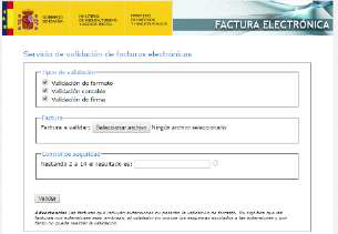

En el caso en el que tengamos algún problema en este proceso, podemos verificar si el formato de la factura electrónica
es correcto así como si la firma es válida, desde un enlace que el Gobierno de España Hacienda pone a nuestra
disposición.
Evidentemente si la verificación en este link es correcta, será con nuestro cliente con quien tendremos que contactar
para que solucione el problema de subida de la factura.

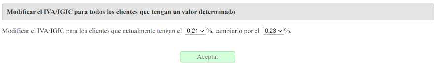

• la modificación masiva del tipo de IVA de nuestra cartera de clientes si es necesaria.

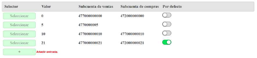

GESTIÓN DE LOS TIPOS DE IVA
Desde Menú principal / botón Facturación / botón Gestión de IVA accedemos a una tabla que nos muestra todos los
tipos de IVA con los que trabajamos.
Para cada tipo, la tabla nos muestra:
