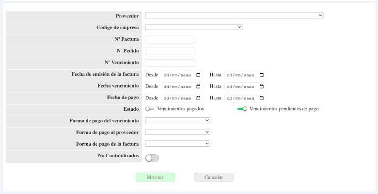

CRITERIOS DE SELECCIÓN DE LOS VENCIMIENTOS A CONSULTAR
Desde Menú principal / botón Proveedores / botón gestión de vencimientos accedemos a una pantalla donde tecleamos
los filtros de búsqueda de los vencimientos que pueden ser:
• campo proveedor: Introducimos como patrón de búsqueda el proveedor cuyos vencimientos queremos consultar
• campo código de empresa sobre la que se emitió la factura
• campo nº de factura: en ocasiones, porque nos lo pregunta un compañero o un proveedor, nos puede interesar
saber si el o los vencimientos de una factura concreta están pagados o no. Introducimos en este caso el número
de factura
• campo nº de pedido: podemos buscar los vencimientos correspondientes a un pedido que enviamos al proveedor
• campo nº vencimiento: este filtro es menos habitual porque con frecuencia no conocemos este número
• campo fecha de emisión de la factura: podemos buscar los vencimientos en un rango de fechas de emisión de
las facturas.
• campo fecha de vencimiento: este criterio de búsqueda es el más habitual, qué nos vence hoy (para saber qué
tenemos que pagar hoy) o qué nos vence a fin de mes (para hacer los cálculos de tesorería)
• campo fecha de pago: este filtro sólo tiene sentido cuando seleccionamos vencimientos pagados
• selector estado: vencimientos pagados y pendientes de pago (que, por defecto, es el que viene marcado)
• campo forma de pago del vencimiento: podemos localizar vencimientos en función de la forma en la que se
hayan pagado
• campo forma de pago Proveedor: podemos buscar vencimientos en función de la forma de pago de sus
proveedores (recibo, transferencia…)
• campo forma de pago de la factura: podemos buscar vencimientos en función de la forma en la que sus facturas
se van a pagar
• selector no contabilizado: podemos buscar vencimientos no contabilizados
Acabamos de ver los criterios de búsqueda de vencimientos. Los filtros son concurrentes, no son excluyentes.
La consulta más frecuente, como hemos mencionado, es la de todos los vencimientos que vencen a día de hoy; para ello,
no tenemos más que, como hemos dicho, dejar marcado el selector vencimientos pendientes de pago e introducir la
fecha de hoy en el campo hasta de la fecha de vencimiento.
A continuación, pulsamos el botón mostrar. Se abre una ventana con todos los vencimientos que cumplen las condiciones
que hemos introducido.

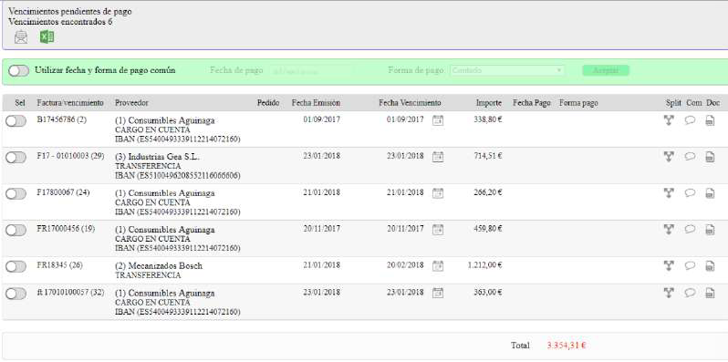

Tras definir los filtros de búsqueda y pulsar el botón mostrar accedemos a una pantalla que tiene varias partes:
• parte superior con un recuadro gris que recoge:
- un resumen de los vencimientos de pago que cumplen los criterios de búsqueda introducidos, los criterios
de búsqueda empleados y el nº de vencimientos que cumplen dichos criterios de búsqueda.
- un icono Excel  que nos permite generar un fichero Excel con los vencimientos de pago que
respondan a los criterios de pago que respondan a los criterios de búsqueda introducidos, tal y como se
describe en al final de este capítulo 4.2.2.
• Parte central con un Recuadro azul con el selector creación de nueva remesa.
• Parte central con un Recuadro amarillo con el selector añadir vencimientos a una remesa generada.
• parte central con un recuadro verde con el selector utilizar fecha y forma de pago común que nos permite
marcar como pagado de forma agrupada una serie de vencimientos siempre que éstos tengan la misma fecha y
la misma forma de pago, tal y como se describe en el capítulo 4.4.1 del presente manual.
• parte inferior con una tabla de vencimientos de pago con todos los vencimientos que han cumplido las
condiciones de búsqueda que hemos elegido.

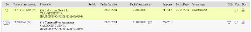

- la columna Sel  nos indica el estado del vencimiento:
si aparece en esta columna un icono selector sabemos que se trata de un vencimiento “no pagado”
si aparece en esta columna un icono flecha circular hacia la izquierda  sabemos que se trata de un
vencimiento “pagado”
Además la columna Sel  nos permite marcar como pagado un vencimiento de forma individual o
desmarcarlo como pagado, tal y como se describe en el capítulo 4.4.1 del presente manual.

• En la parte inferior de la pantalla vemos el total seleccionado (correspondiente a los vencimientos
seleccionados) y el total (correspondiente a todos los vencimientos).

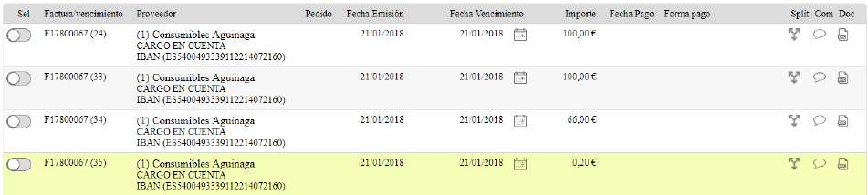

- icono Split o dividir . Este icono nos permite dividir un vencimiento en varios, siempre que dicho vencimiento
no esté pagado, tal y como se describe en el capítulo 4.3.2.-)

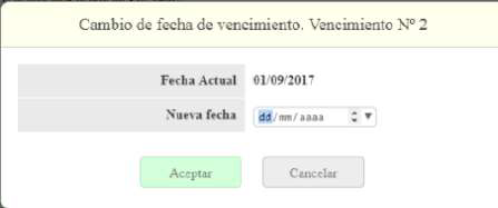

CAMBIO DE LA FECHA DE UN VENCIMIENTO
Como sabemos, cuando creamos una factura de un proveedor se generan, a priori, uno o varios vencimientos para unas
fechas determinadas dependiendo de las condiciones que hayamos definido en el campo vencimientos de la ficha del
proveedor (que determina el número de compromisos de pago en los que la factura se va a dividir).
G3w nos deja, sin embargo, modificar la fecha de un vencimiento, modificando la fecha en el propio vencimiento, no en
la factura desde la que se genera.
Localizamos el vencimiento en Menú principal / botón Proveedores / botón gestión de vencimientos a partir de los filtros
de búsqueda pertinentes tal y como se describe en el capítulo 4.2 del presente manual. Pulsamos el icono calendario
del vencimiento al que queremos modificar la fecha. Se nos despliega una ventana con un campo que nos muestra la fecha
actual del vencimiento y otro en el que podemos introducir la nueva fecha.
Pulsamos la opción aceptar para validar el cambio de fecha.

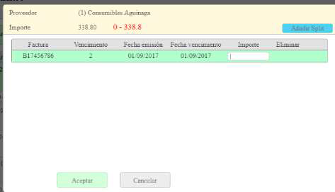

DIVISIÓN DE UN VENCIMIENTO EN VARIOS VENCIMIENTOS (SPLIT)
Hay ocasiones en las que podemos solicitar a un proveedor que nos fraccione un vencimiento en varios y que nos asigne
a cada uno de los nuevos vencimientos unas determinadas fechas. G3w nos deja subdividir un vencimiento en varios y
asignarles fechas.
División de vencimientos
los filtros de búsqueda pertinentes tal y como se describe en el capítulo 4.2 del presente manual. Pulsamos el icono
split del vencimiento que queremos descomponer. Se nos despliega una ventana con una cabecera con los datos
del vencimiento a dividir (proveedor e importe) y un cuadro donde vamos a ir añadiendo los nuevos vencimientos
en los que se descompondrá el vencimiento original hasta que la suma de los importes de los mismos totalice el
importe inicial.
Tecleamos en la primera línea el importe del primer vencimiento y pulsamos la opción aceptar. Si dicho importe no
alcanza el importe del vencimiento original, pulsamos el botón añadir Split para añadir otro vencimiento. El sistema
nos plantea el importe con el que se alcanzaría el importe inicial; pero nosotros podemos teclear el importe que
deseemos y pulsamos la opción aceptar. Si con ese segundo importe no se alcanza el importe del vencimiento
original, volvemos a pulsar el botón añadir Split para añadir más vencimientos. Y así procedemos hasta completar
