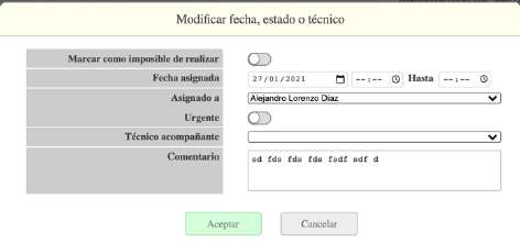

- desde la ficha del trabajo / recuadro verde modificar fecha, estado, técnico.
